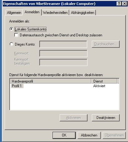

Unter welchem Konto läuft denn der Dienst ? Gibt es Abhängigkeiten ?

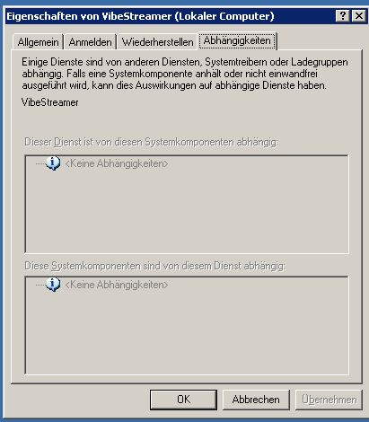

Mach mal Screenshots von allen Reitern der Eigenschaften

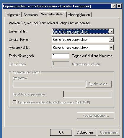

Nun die Eigenschaften Karteireiter zum Dienst
Karteireiter 1
Karteireiter 1
Karteireiter 2
Karteireiter 2
Karteireiter 3
Karteireiter 3

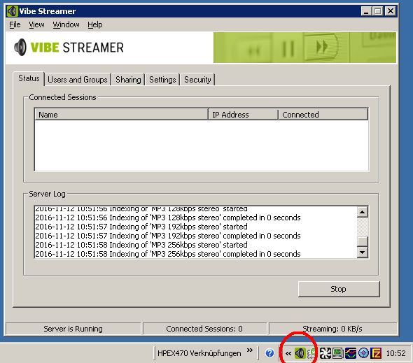

Erst bei einem manuellen start erscheint das Programm auch im Systray und läuft.
Programm wurde gestartet
Genauso läuft das auch mit Teamspeak3. Ich verzweifel langsam da ich den Fehler nicht finde. Und mit dem Remotezugang läuft es. Und auch die anderen Dienste laufen einwandfrei z.B.ClamWin und FTP Server werden automatisch gestartet und laufen auch ohne Remote.

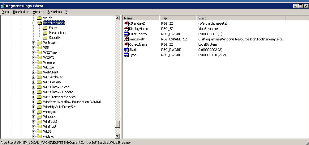

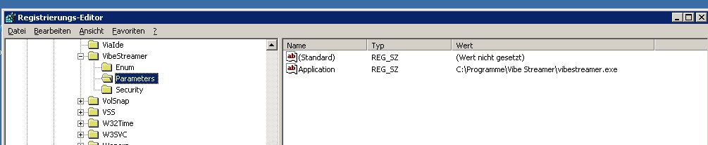

Schau mal was in der Registry steht
HKEY_LOCAL_MACHINE\SYSTEM\CurrentControlSet\Services\<MeinDienst>

Wenn du eine "normale" Anwendung als Dienst startest ist es normal, dass es kein Icon gibt. Der Dienst läuft hier mit einer separaten Anmeldung.

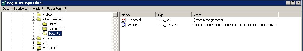

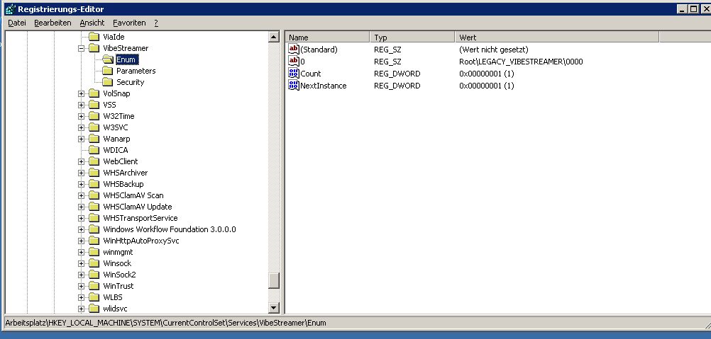

Folgende Einträge befinden sich in der Registry
Haupteintrag
Haupteintrag
Unterordner
Unterordner
Unterordner
Unterordner
Unterordner
Unterordner
