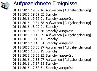

seit einer geraumen Weile habe ich das Problem, dass mein Server in Standby geht und dann immer wieder sofort aufwacht.
Im Programm unter Ereignisse steht immer wieder "Aufwachen [Aufgabenplanung]".

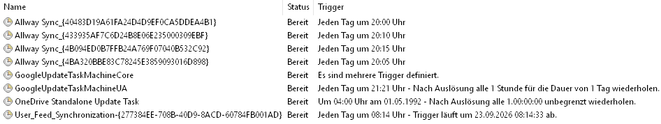

Wie finde ich denn raus welche Aufgabe das sein soll? Die 4 Allway Sync Tasks gibt es seit Anfang an, hatten damals kein Problem gemacht. Der Rest ist ja irgendwelche automatisch angelegten Sachen.

Das kann leider verschiedene Gründe haben. Auch der Aufwachgrund ist nicht immer korrekt.
Zuerst würde ich mal die Treiber der Netzwerkkarte aktualisieren und anschließend prüfen, ob dieser gemäß der LightsOut Anleitung konfiguriert ist.
Wenn das Problem noch immer auftritt könntest du testweise das Aufwachen durch Aufgaben verbieten indem du bei den erweiterten Energieeinstellungen folgenden Punkt deaktivierst:
Energie Sparen > Zeitgeber zur Aktivierung zulassen.
Wenn das auch nichts hilft, solltest du mal testweise alle USB-Geräte abklemmen.
