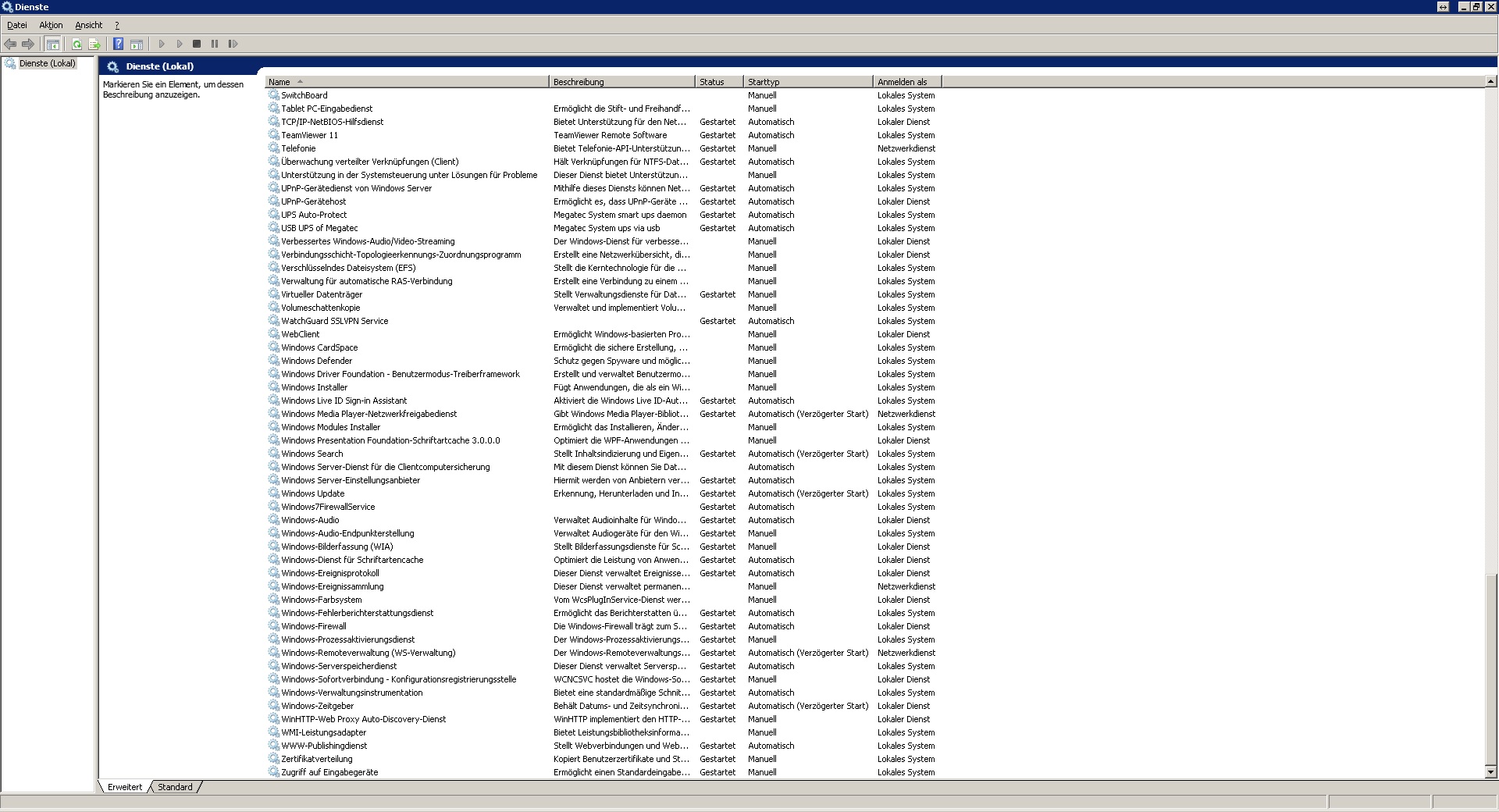

Hallo Patrick,
schau mal bei den Diensten ob der Dienst "Windows Server-Identitätsverwaltungsdienst" läuft. Falls nicht, starte diesen mal manuell.

Danke für die Antwort Larry,
aber ich finde diesen Dienst nicht, wird der irgenwie abgekürzt oder anderes betitelt?

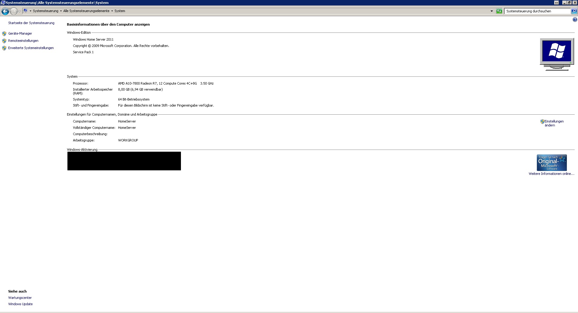

Bist du sicher, dass das ein WHS 2011 ist ?
Mach bitte einen Screenshot der Diensteverwaltung soweit runtergescrollt dass man die Dienste die mit "Windows Server ..." anfangen sieht
shausu84
Beiträge: 7
Registriert: 14. Sep 2016, 17:55
Re: Benutzerkonten
Beitrag von shausu84 »
hoffe doch das es WHS2011 sonst bin ich in meinen Manifesten erschüttert :mrgreen:
Re: Benutzerkonten
JA es sieht stark nach WHS2011 aus ;) .. aber es fehlen jede Menge Dienste ... ist bei der Installation irgendetwas passiert ? Oder hast du mal irgendeinen Registry-Cleaner laufen lassen ?
shausu84
Beiträge: 7
Re: Benutzerkonten
Bei der Installation habe ich nichts spezielles in Erinnerung, dass es Probleme gab... würde sagen lief wie immer :mrgreen:
Aber ja du hast recht, ich habe schon mal einen regcleaner durchlaufen lassen meinst du der schmeißt damit auch Dienste raus?
Re: Benutzerkonten
Diese Cleaner sind Teufelswerk ... und WHS2011, und damit auch die ganz speziellen Dienste dieser Windows-Variante, sind aus meiner Sicht mit 99,9% Wahrscheinlichkeit bei den Cleanern nicht bekannt ... aber ob das die Ursache war kann ich auch nicht sagen ...
Leider habe ich auch wenig bis keine Idee was du jetzt außer einer Neuinstallation noch machen kannst ... vielleicht hat Larry eine Idee, er hat ja deutlich mehr praktische Erfahrungen mit dem WHS2011 als ich
Re: Benutzerkonten
Hatte das noch nie und auch noch nie bei jemandem im Forum gesehen, dass die Dienste fehlen.
Würde hier ebenfalls zu einer Neuinstallation raten. Da muss schon viel verbogen sein.

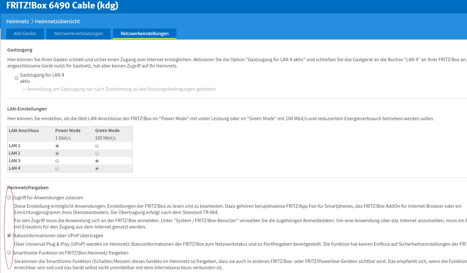

Ich möchte gerne von meinem Receiver per UPNP auf die Festplatte, welche freigegeben ist zugreifen sprich streamen
was muss man bei den Sendereinstellungen beachten und was bei der Fritz.box muss ich z.B. eins oder mehre der folgenden Hacken setzten:?
shausu84
Beiträge: 7
Re: Benutzerkonten
Momentan ist es so, dass ich im Receiver zwar den Homeserver als UPNP angezeigt bekomme, er aber nicht darauf zugreift kann... witzig ist sobald ich dann einen Rechner einschalte und der im Netz ist, wird mir dieser ebenso angezeigt und wenn ich diesen Rechner im Receiver auswähle, der die selben Freigaben hat für den Ordner auf dem Server, funktioniert das streamen so das ich auf dem Receiver Filme schauen kann aber eben nur über den Rechner... ich will doch aber nicht jedesmal einen Rechner dafür starten müssen :?
Re: Benutzerkonten
shausu84 hat geschrieben:...einen Rechner einschalte und der im Netz ist, wird mir dieser ebenso angezeigt
reicht es den einzuschalten oder meldest du dich dort auch an ??
Aus meiner Sicht ist das ein Berechtigungsproblem ..mit welchem User "kommt" denn der Receiver beim Server an ??
Die FritzBox hat m.E. damit gar nichts zu tun ...
