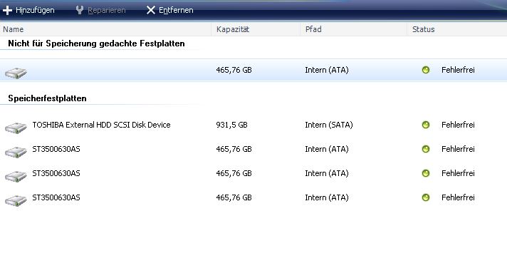

WHS 1 läuft seit Jahren, seit einiger Zeit habe ich aber Probleme, dass die Systemplatte nicht als hinzugefügt angezeigt wird, (siehe im angehängten Screenshot).
Platte lässt sich aber auch nicht entfernen und auch nicht hinzufügen. Beides bricht mit Fehlermeldung ab. Reparatur ist ausgegraut.
Das Logfile vom WHSDisks_Tool habe ich angehängt.
Der Server sichert aber trotzdem ist das nicht ganz koscher.
Weiß jemand einen Rat?
Im Voraus besten Dank!

Systemfestplatte zwar erkannt (irgendwie) lässt sich aber nicht hinzufügen
WHSDisks.log- (16.6 KiB) 234-mal heruntergeladen
- WHS1.JPG (38.05 KiB) 3921 mal betrachtet

Re: Systemfestplatte zwar erkannt (irgendwie) lässt sich aber nicht hinzufügen
Da ist eine Fehler in der Registry ... warum auch immer ... du solltest dringend mal die SMART-Werte der Platten prüfen und auch ALLE Partitionen mit CHKDSK prüfen
zur Behebung des Problem geh bitte in den REGEDIT und navigiere dort nach HKEY_LOCAL_MACHINE\SOFTWARE\Microsoft\Windows Home Server\Storage Manager\Disks\c0ff5f9f-0000-0000-0000-000000000000\Attributes
Gibt es dort den Wert QRole ? Dann muss dieser den Wert 1 haben !!!
Wenn der Wert nicht existiert dann lege ihn als DWORD an (Groß-/Kleinschrift beachten) und setze den Wert dabei auf 1
Danach booten und es müsste eigentlich alles wieder OK sein
hey Klassen Nobby,
das war's, vielen Dank!!!
Server ist übrigens ein Fujitsu-Siemens Homeserver mit 4 internen 500GB Platten und einer externen 1TB-Platte.
Nochmals vielen Dank!
Werner
Werner
