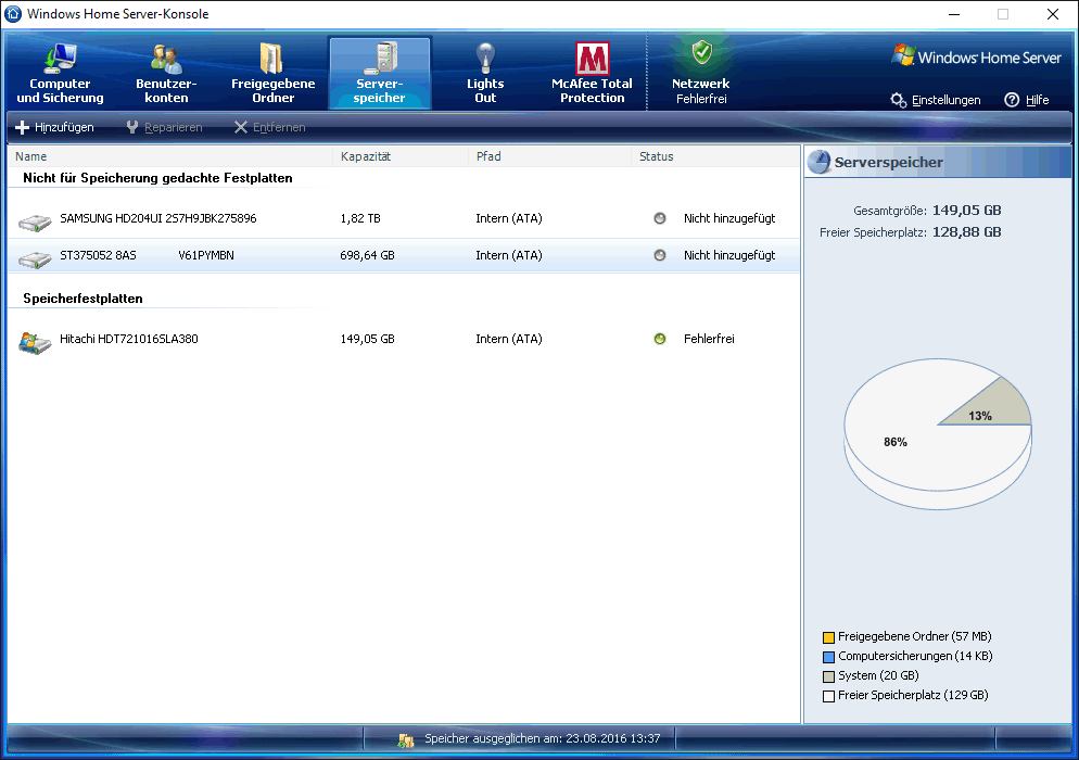

ich habe wg. eines Fetsplatten Crashes meine Systemfestplatte austauschen müssen. Hierzu habe ich die Server Wiederherstellung von DVD gestartet (Wiederherstellung(!), nicht Werkseinstellung) und erfolgreich durchgeführt.
Nun werden aber meine Datenfestplatten als "nicht hinzugefügt" in der Ansicht "Serverspeicher" in der WHS Konsole angezeigt. Wenn ich diese hinzufügen möchte, müssen diese aber formatiert werden. Das will ich natürlich nicht...
Wenn ich nun per Explorer auf die Daten Shares gehe, werden meine Daten noch angezeigt (Bsp. E:\DE\shares\*) . D.h. alles ist da, müsste nur WHS bekannt gemacht werden.
Kennt jemand einen Trick ?
WHS Konsole Screenshot.gif (47.58 KiB) 6362 mal betrachtet

Hattest du während der Wiederherstellung die beiden Platten ausgebaut?
Re: Daten Festplatten nicht verfügbar nach Server Restore
Verfasst: 23. Aug 2016, 21:39
von tom_hain
Ja :-(
Da ich einen ominösen "Network Error" Fehler bekam, habe ich mich an der hier beschriebenen Lösung orientiert: viewtopic.php?t=17797
Das war wohl ein Fehler, was ?
Verfasst: 23. Aug 2016, 23:02
Genau ... die sonstige Standardlösung um dein Problem zu beseitigen (von Hand in den Pool kopieren) funktioniert leider nicht, weil die Bootdisk zu klein ist :(
Du kannst jetzt entweder ein neues Revovery machen und die beiden Daten-Platten zusätzlich drin drin lassen ... oder du musst zuerst den Storage-Pool mit einer neuen Platten (am Besten 2 TB) vergrößern und dann die Daten von den alten Datenplatten von Hand Stück für Stück in den Storagepool kopieren .. also z.B. von E:\DE\shares\Fotos nach <Name des Servers>:\Fotos ... usw. (es ist eine Empfehlung von Microsoft hier als Ziel nicht D:\shares\... zu verwenden sondern "über den Netzwerkstack" zu gehen
