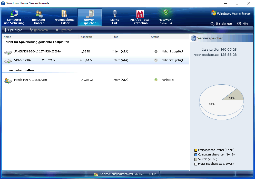

ich habe wg. eines Fetsplatten Crashes meine Systemfestplatte austauschen müssen. Hierzu habe ich die Server Wiederherstellung von DVD gestartet (Wiederherstellung(!), nicht Werkseinstellung) und erfolgreich durchgeführt.
Nun werden aber meine Datenfestplatten als "nicht hinzugefügt" in der Ansicht "Serverspeicher" in der WHS Konsole angezeigt. Wenn ich diese hinzufügen möchte, müssen diese aber formatiert werden. Das will ich natürlich nicht...
Wenn ich nun per Explorer auf die Daten Shares gehe, werden meine Daten noch angezeigt (Bsp. E:\DE\shares\*) . D.h. alles ist da, müsste nur WHS bekannt gemacht werden.
Kennt jemand einen Trick ?

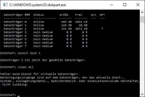

Hmm .. hatte ich noch nicht ... vielleicht solltest du vorher in der Datenträgerverwaltung einen Laufwerksbuchstaben entfernen, evt. hilft es auch mittels der Datenträgerverwaltung zuerst die Partitionen zu entfernen

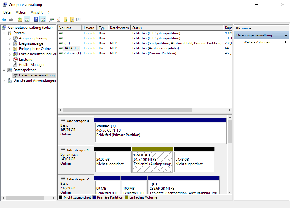

Ich bekomme die Partitionen nicht gelöscht und auch den Laufwerksbuchstaben nicht entfernt
(Es handelt sich um Datenträger 1)
Wenn ich in der Datenträgerverwaltung die Partition markiere, wird im Kontextmenü die Option "Volume löschen" nicht angeboten bzw. ist ausgegraut.
Wenn ich den Laufwerksbuchstaben von Laufwerk "E" löschen möchte erscheint die Meldung: "Das Zuweisen oder Entfernen von Laufwerksbuchstaben auf dem aktuellen (??) Start- oder Auslagerungsdatei- volume ist nicht zulässig"
Selbstredend bin ich als Administrator angemeldet.
Entdecke keine Möglichkeit, das Laufwerk zu entfernen bzw. die Partition zu löschen

Re: Daten Festplatten nicht verfügbar nach Server Restore
Bist du sicher, dass das die WHS Bootplatte ist?
Die Aufteilung der 2./3. Partition ist nicht normal
Wieso ist das eine dynamische Platte?
Wieso enthält die Partition eine Auslagerungsdatei?
Ich würde jetzt zuerst mal die Auslagerungsdatei entfernen und dann booten.
Danach müsste der Laufwerksbuchstabe entfernbar sein und die Partition löschbar.
Dann würde ich den Datenträger wieder nach Basis konvertieren und noch einmal booten
Dann sollte die Platte mit diskpart "cleanbar" sein

Vielen Dank! Das mit dem diskpart clean hat jetzt funktioniert. Danach habe ich die Festplatte im Acer Aspire als Systemplatte wieder eingebaut und das Recovery gestartet. Jetzt kommt aber wieder diese ominöse "Network Error" Meldung nachdem ich "Wiederherstellung des Servers" gewählt habe
