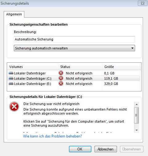

Das Problem besteht wohl seit dem 02.07.16. Seit dem konnte auch keine Sicherung mehr durchgeführt werden. Laut Sicherungsdetails kann die Sicherung wegen eines unbekannten Fehlers nicht erfolgreich abgeschlossen werden.
Folgende Meldung habe ich öfter in der Ereignisanzeige auf dem Clientcomputer.
.NET Framework 4.5 habe ich gerade auch schon einmal neu installiert. Keine Besserung!

Net 4.5 ist eine Aktualisierung von 4.0! 4.0 Kann ich nicht installieren weil 4.5 schon installiert ist.Nobby1805 hat geschrieben:1. Die Fehlermeldung bezieht sich auf .Net 4.0 und nicht auf 4.5, schau mal ob es da Updates gibt oder installiere 4.0 neu
2. Was steht denn in den Logs der Clientsicherung?
Nachstehende Meldungen kommen täglich wieder. Es ist immer das gleiche.
Protokollname: WSSG
Quelle: Windows Server
Datum: 18.08.2016 15:05:50
Ereignis-ID: 259
Aufgabenkategorie:Backup
Ebene: Informationen
Schlüsselwörter:Klassisch
Benutzer: Nicht zutreffend
Computer: HP-SERVER
Beschreibung:
Sicherungsauftrag 1387 für "DANIEL-PC" wurde abgeschlossen.

Protokollname: WSSG
Datum: 18.08.2016 15:05:49
Ereignis-ID: 262
Ebene: Fehler
Computer: HP-SERVER
Beschreibung:
Die Sicherung von "DANIEL-PC C:\" war nicht erfolgreich.

So sehen alle Sicherungsversuche nach dem 1.07.2016 aus.

Re: Client PC startet seit 6 Wochen sehr langsam
Normalerweise existieren mehrere .Net-Versionen gleichzeitig ... eigentlich sollte es möglich sein wenn 4.5 installiert ist auch noch Updates für ältere Versionen zu installieren ... das wäre sonst auch einen gewaltige Security-Lücke
Sonst würde ich 4.5 testweise mal deinstallieren
Die Einträge im Event-Log zeigen nur, wie auch das Dashboard, das etwas passiert ist, aber nicht was ... du musst in den speziellen Log der Clientsicherung schauen ... C:\Dokumente und Einstellungen\All Users\Anwendungsdaten\Microsoft\Windows Server\Logs

Nobby1805 hat geschrieben:Normalerweise existieren mehrere .Net-Versionen gleichzeitig ... eigentlich sollte es möglich sein wenn 4.5 installiert ist auch noch Updates für ältere Versionen zu installieren ... das wäre sonst auch einen gewaltige Security-Lücke
Also der PC läuft seit ca. 2 Jahren. Es ist Net Framework 1.1 und 4.5.2 installiert. Habe davon nie etwas manuell deinstalliert und automatische Win Updates sind aktiviert.
Die Log Datein habe ich gefunden. In welcher von den Dateien soll ich nach was suchen?? Habe eine Sicherung gestartet und mir nur die LogDateien mit dem aktuellen Zeitstempel angesehen. Wenn man so wie ich allerdings nicht weiß wonach man suchen soll, hilft mir das nicht weiter. Das sind auch ein paar Dateien.

Hab mal in der Datei BAckupLaunchpad.log geschaut.
Das fett geschriebene unterscheidet sich von einenm funktionieren Client.
Schau mal nach SharedServiceHost-BackupClientConfig.log ... oder poste den ... wenn ich wüsste wonach du suchen sollst, dann hätte ich ja eine Idee wo der Fehler liegt
irgendow muss da aber ein Hinweis stehen
Du könntest auch mal versuchen im Dashboard die Konfiguration des Backups für den Client zu ändern ... bzw. durchsteppen ohne zu ändern
Konfiguration habe ich schon geändert. Keine Abhilfe.Nobby1805 hat geschrieben:Schau mal nach SharedServiceHost-BackupClientConfig.log ... oder poste den ... wenn ich wüsste wonach du suchen sollst, dann hätte ich ja eine Idee wo der Fehler liegtirgendow muss da aber ein Hinweis stehen
Datei hängt an. Ich habe mir jetzt schon viele Log´s angeschaut ünd öfter lese ich mal etwas von "Fehler oder Error 8" Ich kann es nur nicht deuten was es heißt.
Der Abbruch erfolgt wohl immer durch den Client mit Fehler 8 oder sowas.
und bei der Googlesuche nach 0x8007045d kommt der Hinweis auf ein chkdsk ... also mach mal ein chkdsk /f /r für c (wird erst beim reboot durchgeführt)Die Anforderung konnte wegen eines E/A-Gerätefehlers nicht ausgeführt werden. (Ausnahme von HRESULT: 0x8007045D)
oder konfiguriere mal das C-Laufwerk raus und versuche ob der Rest klappt
