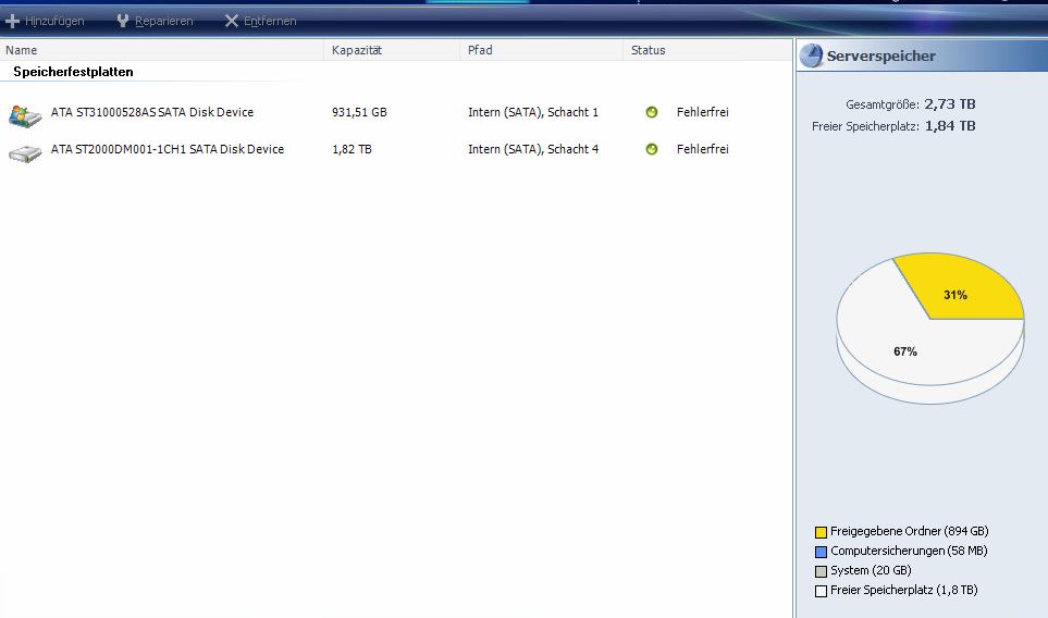

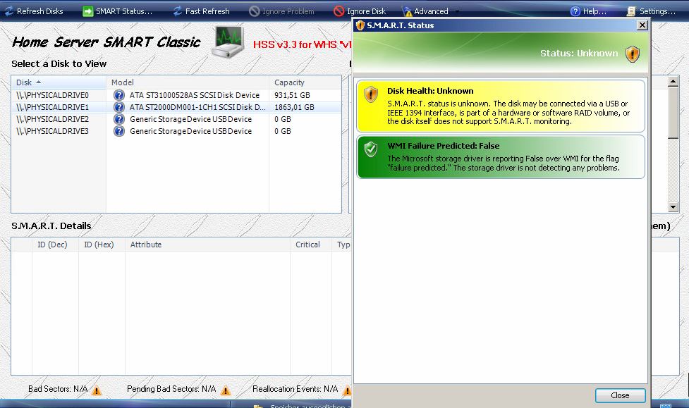

von Mikeinator
So sieht das aus bei mir. Beide PLatten werden von den Tools (unter anderem WHSsmart, WHSsmart Classic) nicht erkannt :-(

Re: Festplatte "entfernen" und dann zur Sicherheitsplatte machen
Verfasst: 16. Aug 2016, 13:03
Aber nur die 1 TB ist als Systemplatte markiert

So sieht SmartHome bei mir aus:

Probier mal Crystal Diskinfo zu installieren. Das Tool dürfte mehr SATA-Controller unterstützten als HomeServer Smart.
Ansonsten würde ich mal schauen, ob es hier einen neuen Treiber für SATA Controller gibt. Ist ja vermutlich ein Intel ICHx-Controller. Da gab es regelmäßig Updates.

Crystal habe ich auch schon getestet, selbes Ergebnis. :-(
Das mit dem Treiber Check ich dann mal. Kann ich da was anstellen dabei? Habe Angst um meine Daten.
Verfasst: 17. Aug 2016, 08:45
Schau doch erst mal mit dem Gerätemanager welcher Treiber dort installiert ist ... wenn das ein Intel ist, dann gibt es gute Chancen für einen (risikoarmen) Update
