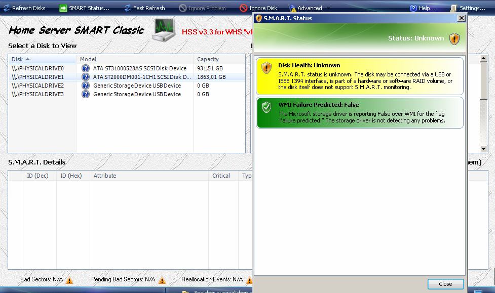

So sieht das aus bei mir. Beide PLatten werden von den Tools (unter anderem WHSsmart, WHSsmart Classic) nicht erkannt :-(

Re: Festplatte "entfernen" und dann zur Sicherheitsplatte machen
Aber nur die 1 TB ist als Systemplatte markiert

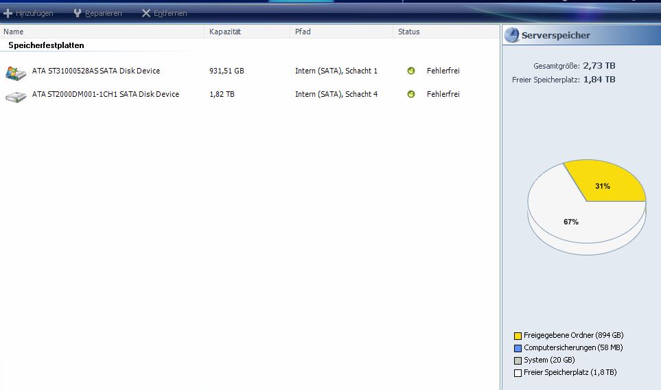

Mikeinator
Beiträge: 234
Registriert: 18. Dez 2012, 08:55
Beitrag von Mikeinator »
So sieht SmartHome bei mir aus:
Wie ich schon schrieb, ich meine das ist ein HP Problem ... ich glaube aber nicht, dass es da von HP ein Update gibt
