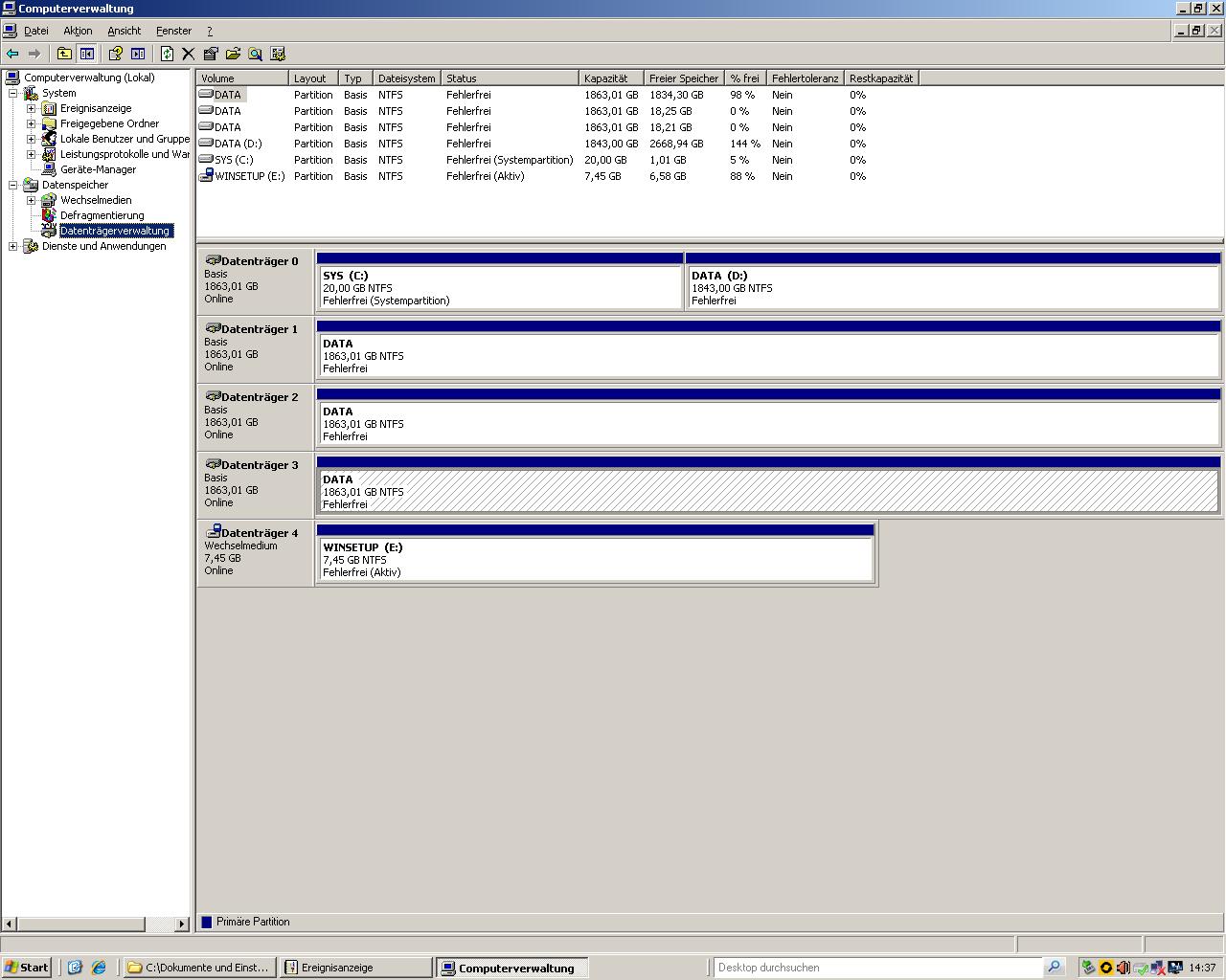

Das ist ein Selbstbau-NAS. Ein Netzlaufwerk habe ich nicht angelegt, zumindest nicht bewußt. Könnte es evtl. daran liegen, dass das NAS momentan nicht im Netzwerk hängt?
Screenshot der Datenträgerverwaltung habe ich mal angehängt. Nicht wundern "Winsetup" ist der USB-Stick
- Datenträgerverwaltung.JPG (163.16 KiB) 6049 mal betrachtet

lass bitte mal mein Tool WHSDisks laufen und poste den Ergebnis-Logfile
PS warum hängt der WHS nicht am Netz ...probiere doch ob es daran liegt, ich glaube es eher nicht

Manchmal ist es so einfach ...ans Netz gehängt und die Konsole startet ...
Habe mal trotzdem dein Tool durchlaufen lassen, den Log findest du anbei - vielleicht ist ja noch mehr im Argen.
Konsole hat auch Status kritisch ausgegeben, u.a. das die Sicherungsdatenbank defekt ist und mehrere Dateikonflikte, vermutlich wegen der jetzt fehlenden Festplatte.

JA, das ist leider so ... wenn eine Platte ausfällt dann ist die Wahrscheinlichkeit sehr groß das die Sicherungs-DB defekt ist
Das Log sieht (bis auf die fehlende defekte Platte) OK aus
PS ehrlich gesagt, bin ich noch nie auf die Idee gekommen einen WHS nicht mit dem Netzwerk zu verbinden, darum habe ich diese Fehlermeldung wohl auch noch nie gesehen
