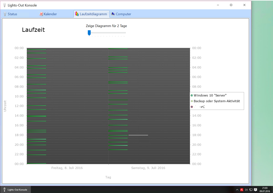

Ich habe auf Windows 10 geupdatet. Wenn ich LO deinstalliert habe, wacht der Rechner die ganze Woche nicht auf (getestet). Wenn ich LO installiere, wacht der Rechner im Stundenrhythmus auf (siehe Bild).
Meldung in LO: Aufwachen [unbekannt], dann Ruhezustand und Ruhezustand ausgelöst und dann gehts von vorne los---> Aufwachen [unbekannt].
Ich habe noch eine Partitionen mit Win7 auf dem Rechner, hier läuft LO ganz unauffällig. Der Win7 Rechner startet nur wenn ich ihn wecke.
Frage: Was kann das sein?
Frage: Kann man LO vollständig incl. der Konfigurationseinstellungen löschen? Kann ja sein das da etwas hakt (um es dann erneut zu installieren).

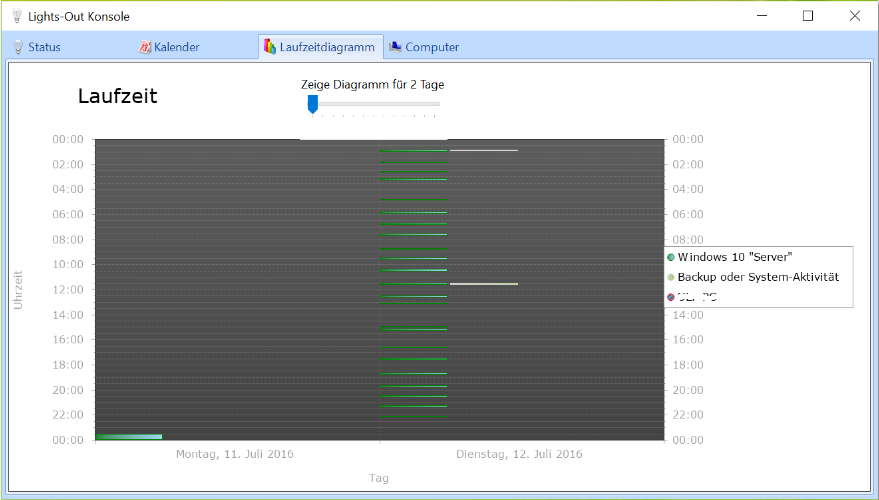

Bild: Der Windows 10 Rechner wird anscheinend von LO geweckt. LO schickt den Rechner nach 5 Min wieder in Ruhezustand.

Prüfe mal die Einstellungen der Ntzwerkkarte, ob diese den Vorgaben aus der LightsOut Hilfe entsprechen.
Für mich sieht das nach aktiviertem Aufwachen bei Zugriff/Pattern Match aus.
Wenn da alles passt, solltest du alle externen Geräte (Netzwerkkabel, USB-Geräte) abklemmen und schauen, ob sich an dem Verhalten etwas ändert.

Vielen Dank für den Tipp mit der LightsOut Hilfe (die ist echt gut). Die Einstellungen habe ich vorgenommen. Ich habe dann am Rechner bis auf Stromkabel alle abgezogen und über Nacht in den Ruhezustand geschickt.
Leider wacht er weiterhin oft auf (siehe Bild), das gleiche verhalten hatte ich auch unter Windows 8 (von hier auf Win10 geupdatet). Die Partition mit Windows 7 läuft hingegen unauffällig.
Weiteres Bild:
Ich habe den Rechner in letzter Zeit so weit gebracht, das kein Gerät, und kein Timer den Rechner wecken darf.
Hast Du noch einen Tipp???
Weiteres Bild:

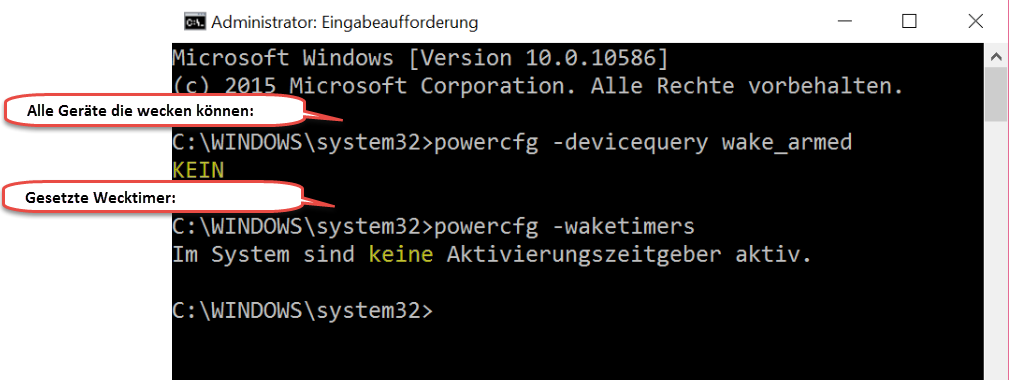

Antwort:
Hardware unter Win10: Allen Geräten im Gerätemanager unter Energieverwaltung die Rechte entzogen.
Test erfolgte ohne Kabel am Computer (ohne USB, ohne Netzwerk, ohne HDMI-alles rausgezogen).
In den Energieoptionen darf keine Aufgabe mehr den Rechner wecken (Eingestellt: Zeitgeber zur Aktivierung NICHT zugelassen.)
Win10 Treiber für Mainboard (ASUS P8Z77-V von 2013), Grafik usw. eingespielt. Eine Win10 inkompatible Karte ausgebaut.

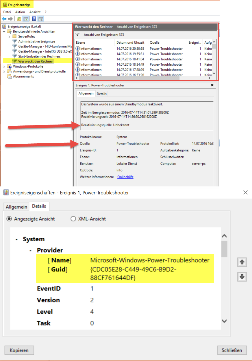

Ich habe nun rausgefunden wer (aber nicht was) den Rechner ständig weckt:
1) LightsOut deinstalliert.
2) In der Win10 Ereignisanzeige (eventvwr) eine Ansicht erstellt die alle ‚Power-Troubleshooter‘ Ereignisse darstellt. Das heißt „wer weckt den Rechner“. Tipp aus der C’t.
Ergebnis:
Der Windows 10 Rechner wird jede 1-2 Stunden geweckt, mit und ohne LightsOut Installation. Das heißt Win10 weckt den Rechner (genauso wie unter Win8).
Meldung von Windows 10 (373 mal die gleiche):
Das System wurde aus dem Standbymodus (oder auch mal Ruhemodus) reaktiviert:
Reaktivierungsquelle unbekannt.
Quelle: Power-Troubleshooter
Name: Microsoft-Windows- Power-Troubleshooter
Guid: {CDC05E28-C449-49C6-B9D2-88CF61644DF}
Ergebnis:
- LO 08.PNG (292.51 KiB) 19745 mal betrachtet

Re: LO wird unter Windows 10 täglich unbekannt geweckt
Dazu hättest du Lights-Out nicht deinstallieren müssen und obige Info werte Lights-Out schon lange aus.
Dass da unbekannte Quelle steht liegt daran, dass leider nicht jeder Treiber diese Infos liefert.

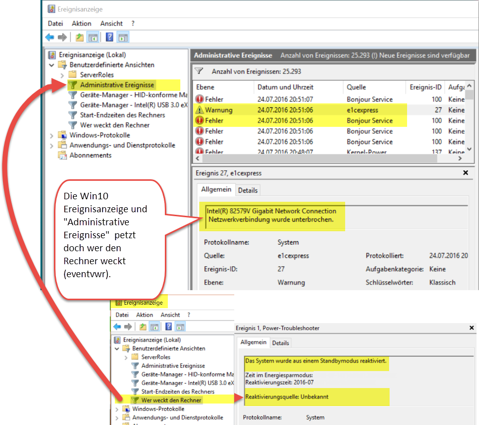

Die Win10 Ereignisanzeige -> Administrative Ereignisse (eventvwr) petzt doch wer den Rechner weckt:
Die Netzwerkbuchse auf dem Mainboard weckt den Rechner. Dieses habe ich nun über Umwege herausgefunden (siehe Bild). Dummerweise gibt sie auch die Meldung „Netzwerkverbindung unterbrochen“ auch wenn das LAN-Kabel gezogen ist. Wenn ich die Netzwerkkarte deaktiviere, wird auch geweckt, dann steht da aber als Meldung irgendwelche ‚Bonjour Service‘. Neue Intel- Treiber für die Netzwerkbuchse brachten auch nichts,
Ich denke auf dem ASUS P8Z77-V mit Intel 82579V Netzwerkbuchse bekommt man Win10 nicht zum schlafen
. So bleibts hier erstmal beim Win7
- LO 09 fertig.PNG (332.3 KiB) 19542 mal betrachtet

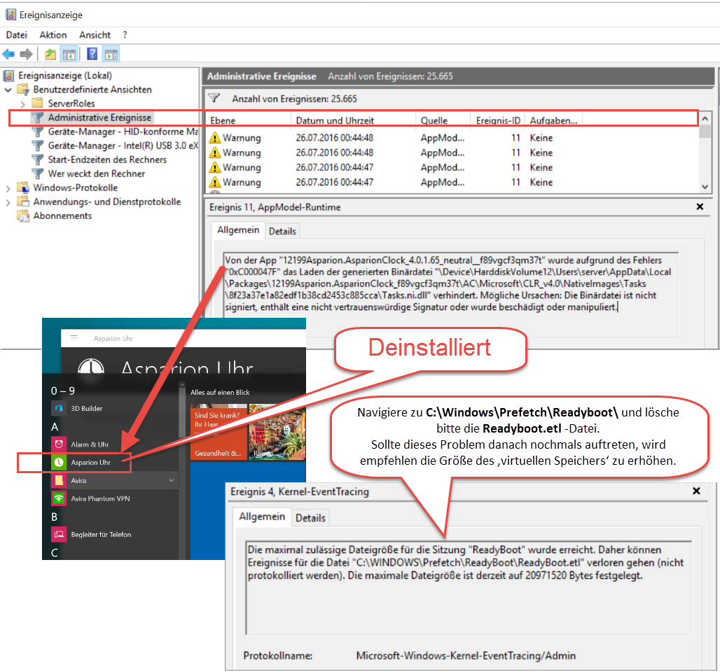

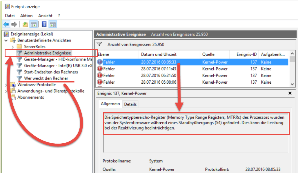

DANKE für obigen Tipp.....
Folgendes brachte noch ein wenig Erfolg:
1) Im Bios die LAN-Buchse vom Mainboard deaktiviert.
Hierdurch konnte man im ‚eventvwr‘ noch 3x Software entdecken die den Rechner wecken:
2) Bonjour Service von Apple (Programme > deinstallieren, war veraltete Version).
3) Asparion Uhr App im Kacheldesign (alle 30 Min eine Internetanfrage).
>> Beides deinstalliert.
4) NVidia Update Programm als Autostartprogramm deaktiviert (Mit kostenlosen CC-Cleaner).
5) Fehlermeldung im ‚eventvwr‘:
Die maximal zulässige Dateigröße für die Sitzung "ReadyBoot" wurde erreicht. Daher können Ereignisse für die Datei "C:\Windows\Prefetch\ReadyBoot\ReadyBoot.etl" verloren gehen (nicht protokolliert werden). Die maximale Dateigröße ist derzeit auf 20971520 Bytes festgelegt.
Lösung:
ReadyBoot ist der virtuellen Speicher. Mit Software ‚Samsung-Magician‘ den virtuellen Speicher verdoppelt.
Lösung:
- lo13 fertig.PNG (389.74 KiB) 19457 mal betrachtet

Der Rechner wird nun noch alle 50 Minuten von unterer Meldung geweckt:
„Die Speichertypbereichs-Register (Memory Type Range Register, MTRRs) des Prozessors wurden von der Systemfirmware eines Standbyübergangs (S4) geändert. Dies kann die Leistung bei Reaktivierung beeinträchtigen“
Weiß jemand Rat??
Weiß jemand Rat??
- lo16 fertig.PNG (237.45 KiB) 19456 mal betrachtet
Davon wird er nicht geweckt. Die Meldung kommt beim Standby-Übergang, ist aber nicht die Ursache. Um die Meldung (nicht aber das Wecken) wegzubekommen müsstest du nach einem Biosupdate schauen.
