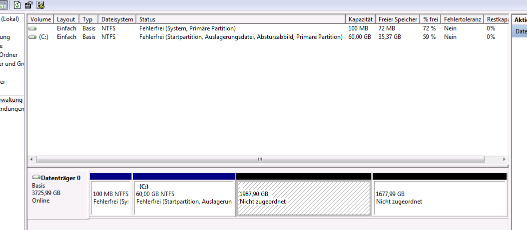

Hallo, erste Problem gelöst, schon folgt das nächste.
Habe WHS 2011 auf meinem HP Homeserver Proliant Gen 8 installiert. Funktioniert auch.
Nun habe ich das Problem, dass die Festplatte die ich verbaut habe mit MBR formatiert ist.
Ich möchte jedoch die komplette Platte benutzen, ohne Sicherungskopie (Raid 0 oder Raid 5)
Wie kann ich die Festplatte auf GPT umformatieren ohne das WHS neu zu istallieren ?
Die Patrition mit 1677,99 GB kann ich leider nicht zuordnen.

Leider gar nicht.
Um von einem GPT Datenträger zu booten, müsstest du den WHS 2011 im UEFI Modus installieren. Habe ich selbst noch nie gemacht. Keine Ahnung, ob das klappt.
Die bessere Variante wäre, dass du entweder einen separaten Systemdatenträger verwendest oder ein entsprechendes Raid konfigurierst, welche 2 Datenträger bereitstellt.

Du könntest versuche einen MBR-Trick anzuwenden der manchmal (oft) funktioniert ... dafür müssest du die 3. Partition kleiner machen damit die Anfangsadresse der 4. Partition noch mit 32 Bit adressierbar ist ... die 4. Partition darf dann aber auch nicht größer als 2 TB sein ... also z.B. 3. = 1670 GB und die 4. = Rest

WHS2011 basiert auf Server 2008R2, damit kannst du nicht im UEFI-Modus (GPT) installieren, du _musst!_ BIOS-Modus (MBR) benutzen.
