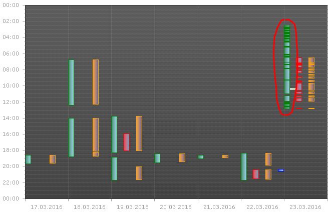

Guten Tag! Über dieses Thema wurde ja schon öfter mal berichtet. Nun hat es mich bzw. meinen Windows 7 Rechner, den ich als "Server" benutze, auch erwischt:

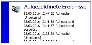

LightsOut (Vollversion) ist nun seit 4 Wochen im Einsatz - und bis heute Nacht verlief auch alles reibungslos. Heute morgen bemerkte ich dann, dass mein Windows 7 Rechner, der mit LO ausgestattet ist und als zentraler Datenspeicher läuft, eingeschaltet ist. Anhand der LO-Logdateien konnte ich nachvollziehen, dass LO den Rechner gestern Abend nach dem Abmelden des letzten überwachten Computers noch ordnungsgemäß in den Ruhezustand versetzt hat. Um 02:30 Uhr wurde der Rechner dann aus nicht nachvollziehbaren Gründen aus dem Ruhezustand geholt. Dies wiederholt sich nun seitdem ständig. In der LO-Ereignisanzeige steht als Aufwachgrund jedesmal [Unbekannt].

So, ich vermute nun folgendes: Der "Übeltäter" war mit sehr hoher Wahrscheinlichkeit die Defragmentierung von Windows.
Aus älteren Logfiles geht hervor, dass der Rechner bei Ruhezustand schon öfter mittwochs gegen 2:30 Uhr aufgewacht ist. Bisher hat er sich aber immer nach ca. 20-30 Minuten wieder schlafen gelegt. Daher ist mir der Prozess morgens nie aufgefallen.
Dass der Rechner diesmal so lange aktiv war, kann eigentlich nur an einer Störung der Defragmentierung gelegen haben. Für LO war offensichtlich keine Systemaktivität erkennbar, so dass der Rechner nach Ablauf der Wartezeit wieder in den Ruhezustand versetzt wurde. Die Aufgabenplanung hat den Rechner dann wieder aufgeweckt. Dies muss sich bis morgens ständig wiederholt haben.

Also bislang scheint es einigermaßen im Griff zu sein. Der Server wacht jetzt nur noch einmal auf und geht 10 minuten später wieder in Stand-By. Also ist da vermutlich noch ein anderer Prozess der den Server aufweckt. Heute morgen ist er um kurz nach 4 aufgewacht, die LO Ereignissanzeige gibt nur "Aufwachen" aus, 17 Minuten später wieder Stand-By.
