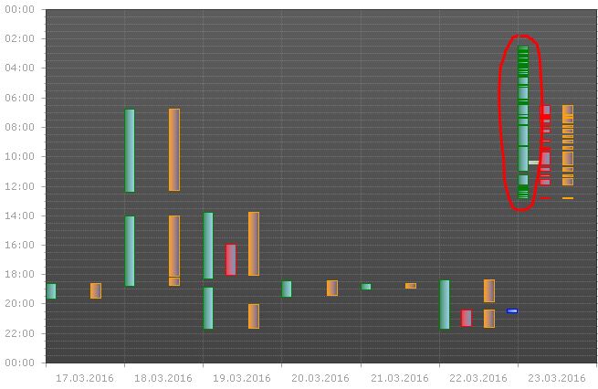

Guten Tag! Über dieses Thema wurde ja schon öfter mal berichtet. Nun hat es mich bzw. meinen Windows 7 Rechner, den ich als "Server" benutze, auch erwischt:
LightsOut (Vollversion) ist nun seit 4 Wochen im Einsatz - und bis heute Nacht verlief auch alles reibungslos. Heute morgen bemerkte ich dann, dass mein Windows 7 Rechner, der mit LO ausgestattet ist und als zentraler Datenspeicher läuft, eingeschaltet ist. Anhand der LO-Logdateien konnte ich nachvollziehen, dass LO den Rechner gestern Abend nach dem Abmelden des letzten überwachten Computers noch ordnungsgemäß in den Ruhezustand versetzt hat. Um 02:30 Uhr wurde der Rechner dann aus nicht nachvollziehbaren Gründen aus dem Ruhezustand geholt. Dies wiederholt sich nun seitdem ständig. In der LO-Ereignisanzeige steht als Aufwachgrund jedesmal [Unbekannt].

So, ich vermute nun folgendes: Der "Übeltäter" war mit sehr hoher Wahrscheinlichkeit die Defragmentierung von Windows.
Aus älteren Logfiles geht hervor, dass der Rechner bei Ruhezustand schon öfter mittwochs gegen 2:30 Uhr aufgewacht ist. Bisher hat er sich aber immer nach ca. 20-30 Minuten wieder schlafen gelegt. Daher ist mir der Prozess morgens nie aufgefallen.
Dass der Rechner diesmal so lange aktiv war, kann eigentlich nur an einer Störung der Defragmentierung gelegen haben. Für LO war offensichtlich keine Systemaktivität erkennbar, so dass der Rechner nach Ablauf der Wartezeit wieder in den Ruhezustand versetzt wurde. Die Aufgabenplanung hat den Rechner dann wieder aufgeweckt. Dies muss sich bis morgens ständig wiederholt haben.

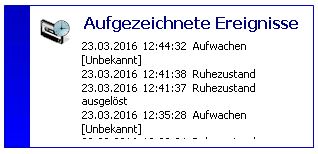

ich habe das gleiche Problem. Immer wieder (unregelmäßig, tagelang nicht, dann wieder mehrere Tage am Stück) wacht der Server, meist nachts oder abends, auf und geht nach 5-10 wieder in Stand-By. powercfg hab ich bereits probiert, in der Aufgabenplanung bislang nur auf Windows Update geachtet. ich werde Defrag jetzt auch die Erlaubnis zur Reaktivierung entziehen und beobachte das dann mal eine Woche oder so.
Olli

Es ging eine ganze Zeit lang ziemlich gut, heute Nacht allerdings sieht es wieder so aus wie auf dem Bild im Start-Post.
Ich habe irgendwie Windows Update im Verdacht, werde da nochmal nachforschen.
