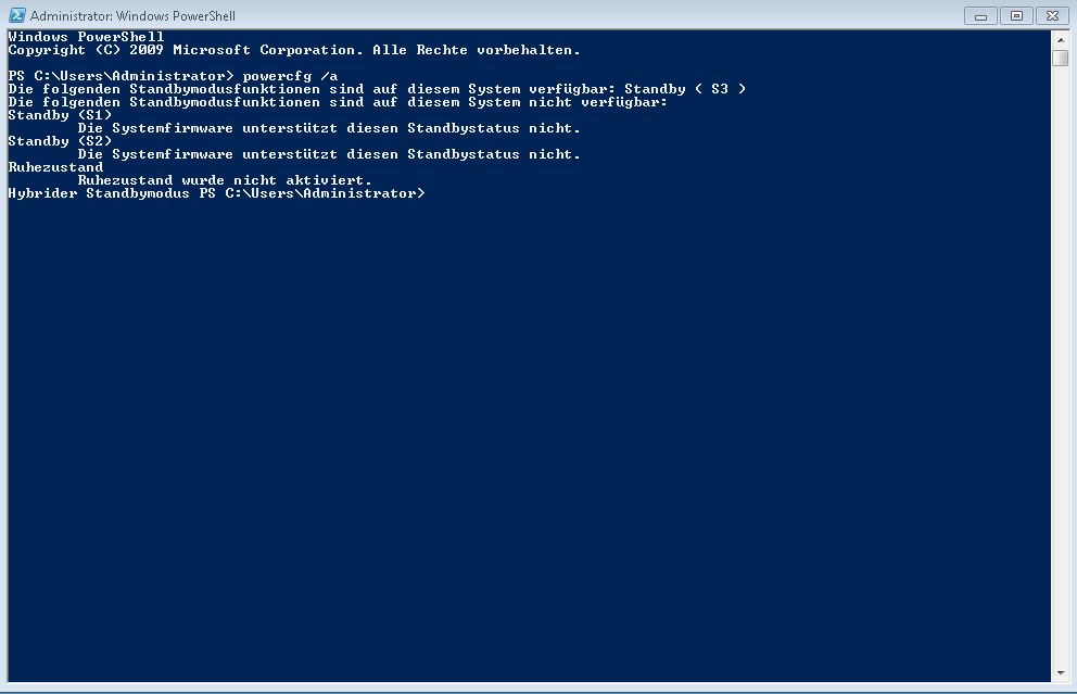

Derzeit versuche ich mich an Wake On Lan mit dem o.g. Board, welches es ja scheinbar mit dem ein oder anderen Trick können soll.
Dazu habe ich hier
http://forum.team-mediaportal.com/threa ... 43/page-14
ab Beitrag #136 schon weitergelesen, doch bin ich hier noch nicht weiter gekommen.... Im Bios habe ich schon diverse Einstellungen versucht und mich auch über die Konsole mit
powercfg /a versucht.
Dort bleibt S3 aber verwehrt, weil meine VGAPNP.SYS dies scheinbar nicht unterstützt....Ich kann über den Startbutton auch den Punkt Energie sparen nicht auswählen. Ich habe die Befürchtung, dass ich nach meinem Crash im Dezember nicht alle richtigen Treiber für das ASUS E35M1-M und WHS2011 erwischt habe.

Mit Wake On Lan habe ich mich mal versucht und bekomme nun über den Befehl "powercfg /a" folgendes Ergebnis
Das sah vorher anders aus. Seiner Zeit war kein S3 möglich.

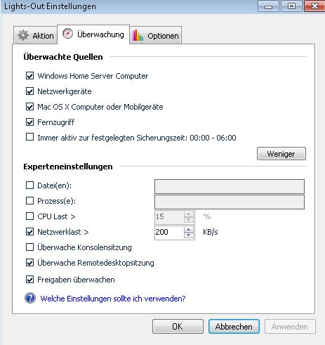

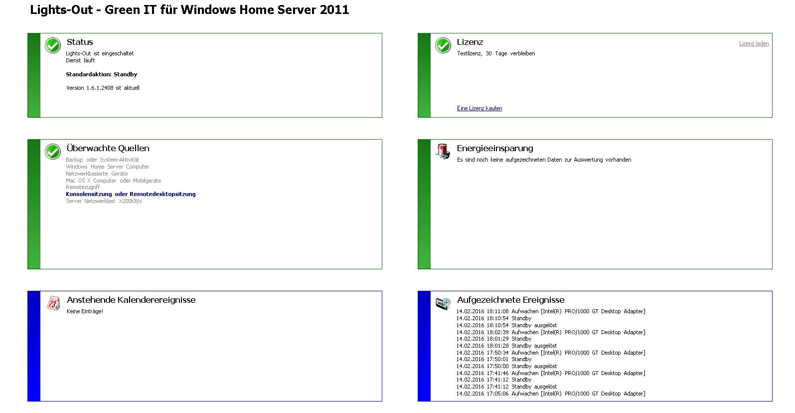

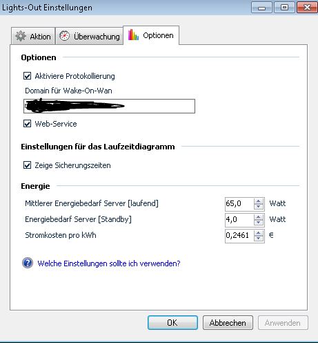

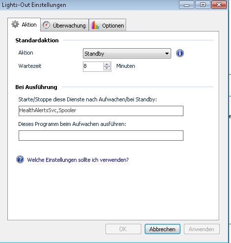

Hab dann jetzt schonmal LightOut installiert und es versucht einzurichten. Im Grunde macht er was er soll...nämlich runterfahren, aber irgendwas weckt den Server sofort wieder auf :(
Hier mal Bilder dazu
Leider weiß ich derzeit nicht, woran das liegen könnte. Werde gleich mal versuchen die Logfiles noch anzuhängen.

Re: Vorstellung und Fragen zum WHS & System
Vergleiche mal die Einstellungen der Netzwerkkarte mit den Angaben in der LightsOut Hilfe. Vermutlich ist das Aufwachen durch Pattern Match noch aktiviert.

larry hat geschrieben:Vergleiche mal die Einstellungen der Netzwerkkarte mit den Angaben in der LightsOut Hilfe. Vermutlich ist das Aufwachen durch Pattern Match noch aktiviert.
ich habe mal hier geschaut
https://www.green-it-software.com/help/ ... _intel.htm
und glaube den ein oder anderen Haken noch aktiv zu haben. Bin derzeit nicht zu Hause, probiere das mal später aus.
Hab gestern nen Netzteil (be quiet! Pure Power L8) geordert. Bin mal gespannt, wieviel leiser die Kiste wird.
Ich wird Rückmeldung geben, ob es nun klappt.
Gruß Red5FS

Update von heute
Es läuft jetzt :-)
Hatte 2 Haken zuviel gesetzt.
LightsOut macht ihn "aus" und bleibt auch aus.
Danke für die Tipps!

ich habe heute Mittag kurz vor der Arbeit folgendes gesehen, der Server wurde mehrere Male aus dem Standby aufgeweckt. Es waren nur ein Handy und ein Ipad anwesend.
09:39:33 Standby
09:52:04 Aufwachen
10:07:19 Standby
11:35:08 Aufwachen (das war ich mit nem WoL Paket übers Ipad)
Vorher waren auch einige Aufweckttermine vorhanden.
Konnte leider vorhin nicht de Logdateien "online" abrufbar machen. Stell ich später ein.
Was könnte das nun wieder sein?
