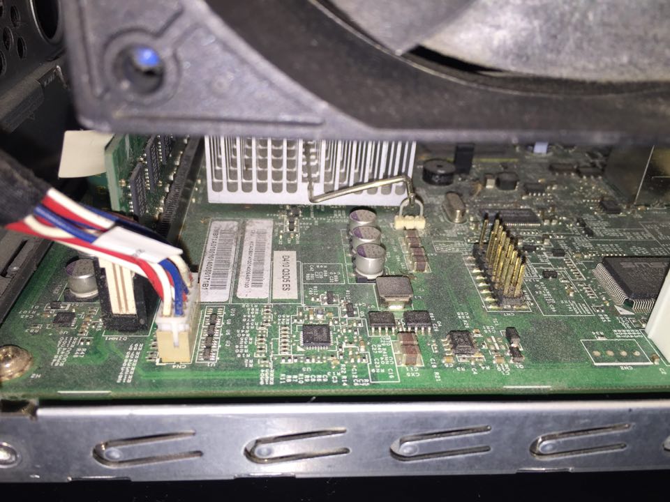

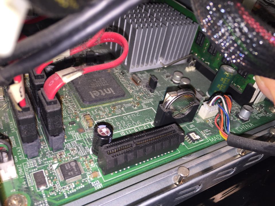

Hallo an alle,
mein Acer EasyStore ist nun einige Jahre lang stabil gelaufen 7/24, nun ist leider die Bootplatte defekt.
Habe mir eine neue WD Caviar Green 1TB gekauft, und nach langem überlegen beschlossen, wieder das
Original WHS daraufzuspielen. Originale DVDs sind alle vorhanden.
Irgendwann, vor Jahren, habe ich mir eine PointOfView GF210 512MB PCI-e 1x Grafikkarte gekauft und
wollte diese gleich mal einbauen.
Funktioniert so natürlich nicht, weil man irgendeinen Jumper setzen oder entfernen muss.
Habe nun danach gegoogelt, werde leider nicht fündig. Die Fotos der Motherboards schauen leider unterschiedlich
zu meinem aus...diesen besagten Jumper finde ich leider nicht.
Vielleicht kann mir jemand weiterhelfen, ich habe zwei Bilder des Motherboards hinzugefügt.
Ganz lieben Dank in voraus
Gruß Markus

Warum willst du denn eine Grafikkarte einbauen ? Verwende doch die vorhandene mittels Adapter ...
Ein Jumper für die Grafikkarte ist mir nicht bekannt ... ich schicke dir mal das Serviceguide für den H341 per PN

Ich glaube ich kann die Reset Taste drücken so lange ich will, sie blinkt BLAU!
Re: WHS Neuinstallation EasyStore H341
Ist der Jumper JP1 gesetzt ? Dann wirkt die Reset-Taste nicht (zumindest beim H340)
