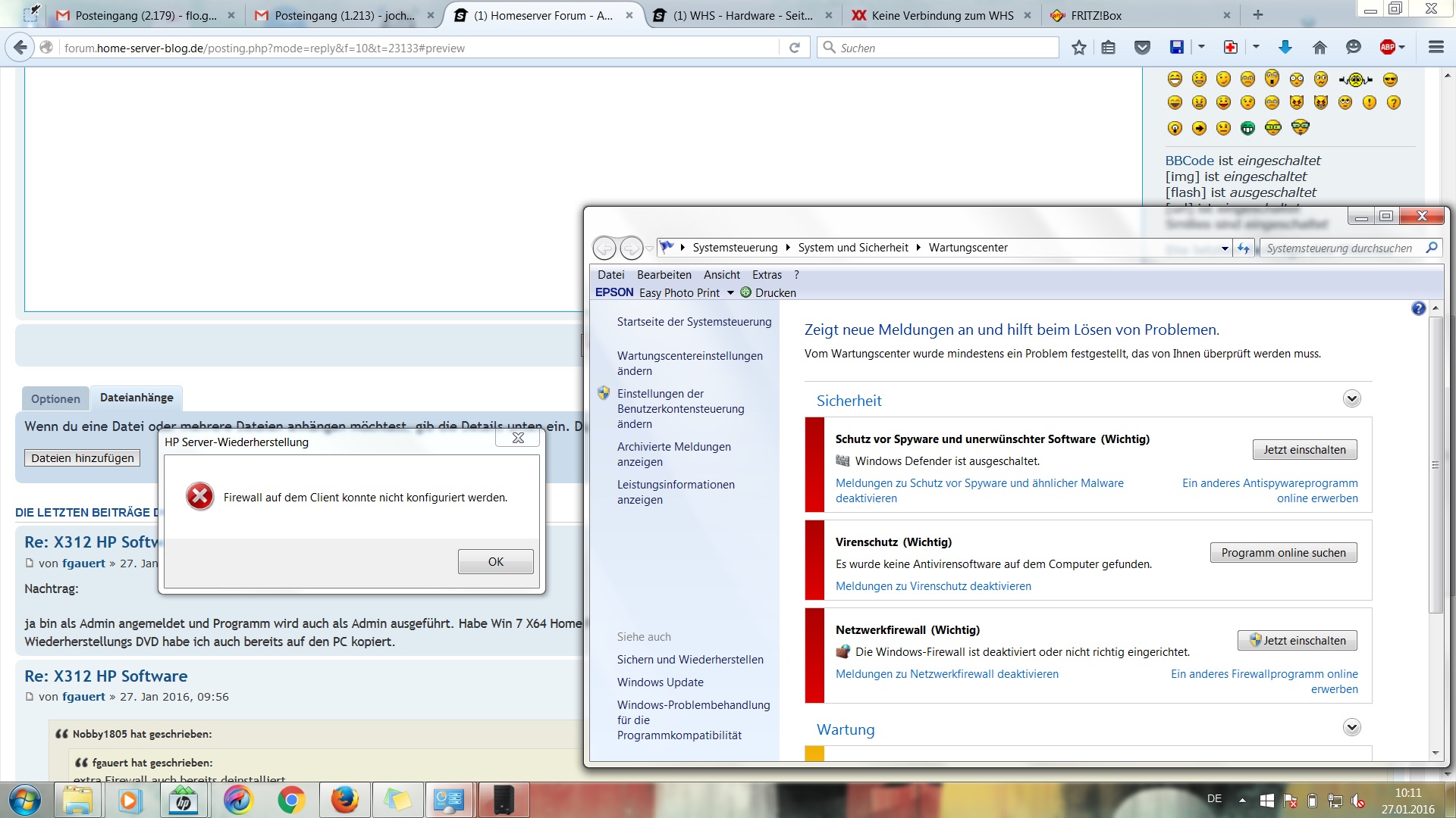

Nun habe ich alles aber es kommt bei starten der Server Recovery immer der Fehler: "firewall auf dem client konnte nicht konfiguriert werden" , habe Win Firewall deaktiviert, habe windows 7 X64 , extra Firewall auch bereits deinstalliert. Router ist eine Frotz Box 6490 dort habe ich auch eine Regel erstellt das der Port 8192 auf den Server geleitet wird.
Was kann ich nun noch tun ?

An welcher Stelle kommt denn die Meldung ? Ist der TFTP-Server schon gestartet ? Mach mal Screenshots

Die Meldung kommt nach Setup Start innerhalb von ca 3 sek. Mit TFTP meinst du den Wiederherstellungsmodus vom Server oder? Wenn ja der ist gestartet.
Mache morgen Screenshots und poste sie.
Re: X312 HP Software
Du bist aber als Admin angemeldet ?
Beim X312 gibt es eine Besonderheit, er hat nicht wie die anderen HP-Modelle und z.B. der Acer H34x einen internen Speicherbereich mit dem Windows PE zur Durchführung des Recovery sondern er macht einen Netzwerk-Boot (Windows PXE) von dem dafür auf dem Client gestarteten TFTP-Server.
Bei mir kommt keine Meldung bzgl. der Firewall ... welche W7-Variante hast du denn ?

ja bin als Admin angemeldet und Programm wird auch als Admin ausgeführt. Habe Win 7 X64 Home Premium.
Wiederherstellungs DVD habe ich auch bereits auf den PC kopiert.

Die Meldung kommt innerhalb von 2sek nach Start des Programmes
Ich habe ihn jetzt mal ganz normal booten lassen, alles blinkt normal und nach ca 10min geht die HDD LED auf ROT. In meiner Fritzbox wird er erkannt und bekommt eine IP (mit Fritz Box verbunden , nicht im Internet)

Vielleicht wird ja (s. deine Fehlermeldung) der TFTP nicht sauber aufgesetzt und reagiert deshalb nicht auf den Bootrequest ??? Ich bekomme diese Fehlermeldung auf meinem W7-Testsystem nicht ... kommt denn wie in der Doku beschrieben die erste Anzeige "Dieses Programm begleitet Sie ..." oder nur die Fehlermeldung ?
