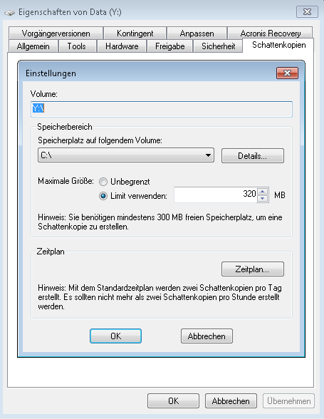

Hab mal das Laufwerk gemapt (Data) und darauf sind nur mehr 5,16 MB frei. Im Windows Explorer sehe ich aber keine Dateien. Dann habe ich den Tip hier probiert. Das zuvor gemapte Laufwerk sollte nun die Schattenkopien auf C: ablegen (320 MB Limitierung). Die Sicherung funktioniert trotzdem nicht. Mehrere Suchergebnisse in Google schlagen dasselbe vor. Mache ich was falsch?
Soll ich auch
fsutil usn deletejournal /d Y:
ausführen und das USN Journal disablen?

testing hat geschrieben:Hab mal das Laufwerk gemapt (Data) und darauf sind nur mehr 5,16 MB frei. Im Windows Explorer sehe ich aber keine Dateien. Dann habe ich den Tip hier probiert. Das zuvor gemapte Laufwerk sollte nun die Schattenkopien auf C: ablegen (320 MB Limitierung). Die Sicherung funktioniert trotzdem nicht. Mehrere Suchergebnisse in Google schlagen dasselbe vor. Mache ich was falsch?
In dem verlinkten Beitrag steht, dass danach der benötigte freie Platz vorhanden war ... hat sich bei dir am freien Platz etwas geändert oder nicht ? Hast du gebootet ?

Nein, ich hab nicht gebootet. Im verlinkten Beitrag wurde auch das USN Journal gelöscht, was ich aber nicht getan habe. Am Speicherplatz hat sich bis jetzt noch nichts verändert. Jetzt hab ich neu gestartet, aber Backup schlägt noch immer fehl.
