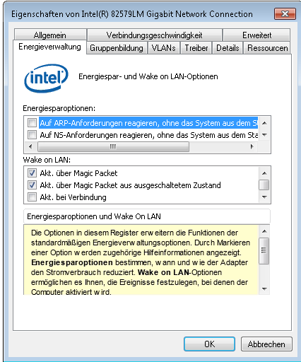

  • Prüfung der Netzwerkkarten Einstellung nach LO Anleitung = OK

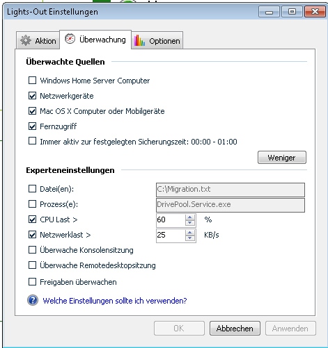

  • Die Einstellung der Überwachung geprüft = für mich OK

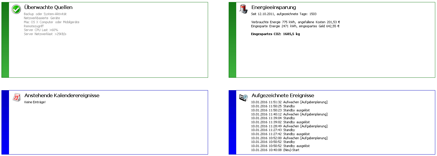

Auf der LO Startseite wird im Bereich Aufgezeichnete Ereignisse immer folgende Ursache für den Resume angegeben:
Aufwachen [Aufgabenplanung]
Es gibt im LO Kalender und wie oben geschrieben keine Aufgaben in der Windows Aufgabenplanung.

Laut deinem Screenshot ist es eine Aufgabe, welche den Server weckt.
Hast du in der Aufgabenplanung auch alle Aufgaben angeschaut? Vermutlich wird diese nicht täglich zu der Aufwachzeit ausgeführt, sondern hat eine Wiederholung von allen X-Minuten.
