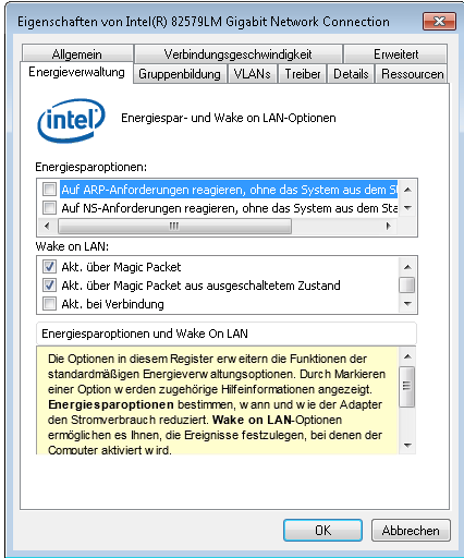

  • Prüfung der Netzwerkkarten Einstellung nach LO Anleitung = OK

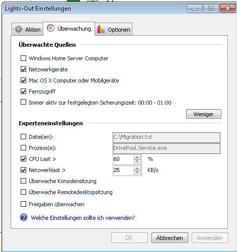

  • Die Einstellung der Überwachung geprüft = für mich OK

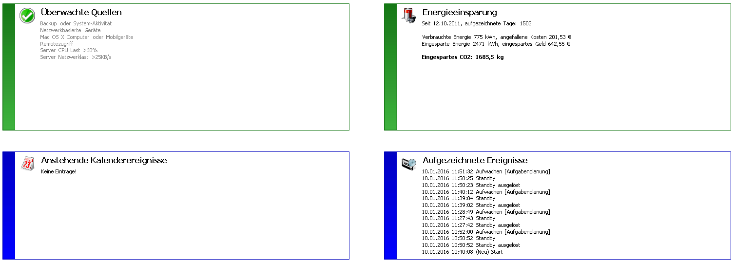

Auf der LO Startseite wird im Bereich Aufgezeichnete Ereignisse immer folgende Ursache für den Resume angegeben:
Aufwachen [Aufgabenplanung]
Es gibt im LO Kalender und wie oben geschrieben keine Aufgaben in der Windows Aufgabenplanung.

LO Startseite
LO Startseite
Ausschnitt Laufzeitdiagramm von Heute
LO Überwachungs Einstellungen

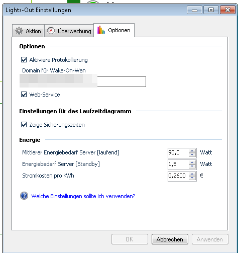

LO Optionen Einstellungen
NIC Einstellungen 1
NIC Einstellungen 1
