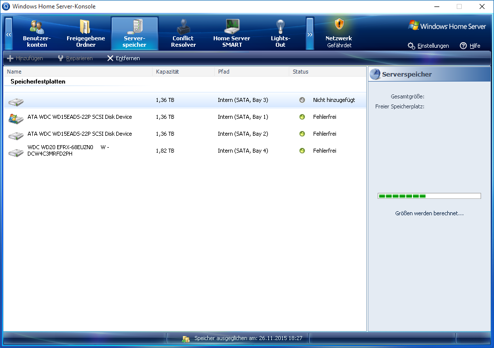

Gehe ich in den Serverspeicher, so sehe ich, dass eine Festplatte mit dem Status "nicht hinzugefügt" auftaucht.

Mach bitt einen Screenshot von Konsole > Serverspeicher und schicke mir den Logfile den du mit WHSDisks erstellst

anbei der Screenshot - die Logdatei kommt via PN

Re: "defekte", nicht hinzugefügte Platte entfernen
Die Platte ist anscheinend so defekt, dass ein Entfernen nicht mehr normal funktioniert ... Aber da muss ich auch noch mal in den WHSDiskslog schauen ... Das geht aber nicht auf dem Smartphone ... ich melde mich später
