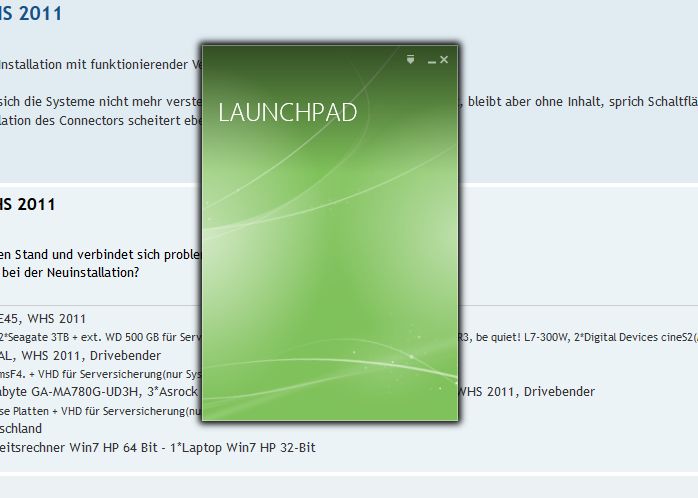

Nach dem Win 10 Update gestern wollen sich die Systeme nicht mehr verstehen. Das Launchpad des PCs wird angezeigt, bleibt aber ohne Inhalt, sprich Schaltflächen für Sicherung, etc. Ein Versuch der Neuinstallation des Connectors scheitert ebenfalls.

Der entsprechende Rechner wird im Dashbord (RemoteDesktop auf dem Server) als "online" angezeigt, das Launchpad lokal auf dem rechner ist aber eben leer...

Der WHS 2011 sagt nun heute morgen, dass der Win 10 PC wieder mit dem Server verbunden ist, und die Sicherung wird auch gerade ausgeführt. Das Launchpad ist aber immer noch leer.
Ich versuche mal ein Schreenshot anzufügen.

Haben eben auch das Windows 10 Update TH2 installiert und genau das gleiche Problem. Direkt nach dem Update ist der Launcher gar nicht gestartet (symbol blieb grau). Nach einem weiteren Neustart startet der Launcher und es werden auch die Wanrhinweise angezeigt aber das Launpad selbst bleibt leer. Es werden keine Symbole anzeigt.
