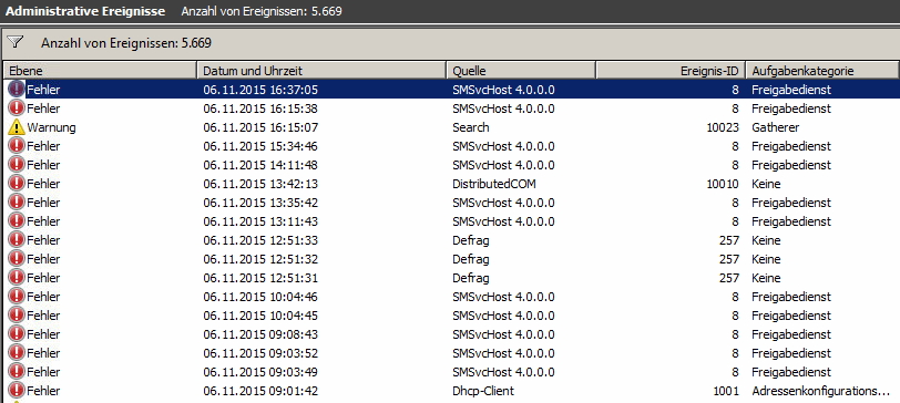

die Hoffnung währte nicht lange...
Vorhin 14Uhr nochwas auf die Maschine geschaut.
Die Screens und Logs sind von da.
Es wurde wieder keine Überwachte Quelle als aktiv angezeigt. Auch der dann erstellte Kalendereintrag änderte nichts daran.
Restart des Service löst das Problem zunächst wieder.
Im Eventlog des Servers kann ich nichts passendes finden. Ich füge mal einen Screenshot dazu noch an.

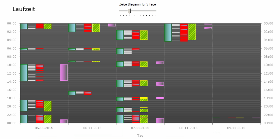

Kleines Update: Nach meinem letzten händischen Restart des Service lief alles für einen guten Tag wie es soll (siehe Screenshot).
Ich habe das Gefühl irgendwie verschluckt sich Lightsout nach einem Resume bzw. kommt nicht wieder zum laufen (der Service wir aber als laufend angezeigt, nur hatte ich dieses mal in der lo-Ansicht im Dashboard eine gelbes Ausrufezeichen). Der terminierte Start/Resume jeden Tag um 6 Uhr wurde korrekt ausgeführt, aber dann eben nicht mehr in der Historie verzeichnet. Seitdem lief die Maschine wieder durch.
Ich habe den Service jetzt erneut neu gestartet und ihn mal auf verzögerten Start gestellt. Mal schauen ob das was hilft.

Re: Kein Standby bzw. allg Funktion mehr nach letzten Updates
Da scheint tatsächlich etwas hängen zu bleiben. Ich nehm das mal zur weiteren Analyse offline.
Bitte schicke mir deine aktuellen Logs nochmals per Email. Ich lasse dir umgekehrt weitere Infos zukommen.
