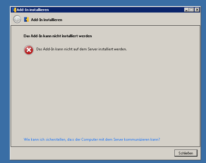

Ich habe momentan das folgende Problem:
Seit dem Lights-out Update auf die Version 1.6.1.2408 kann ich Lights-Out nicht mehr installieren.
Ich wollte als erstes das Update aufspielen, da kam die erste Fehlermeldung.
Habe das Add-In aufgrund des Fehlers deinstalliert, und wollte es neu installieren. Da kam es zu dieser Fehlermeldung:
Lightsout Fehler.png (10.33 KiB) 3536 mal betrachtet
Habe anschliessend die Registry und Alles was mit Lights-Out zu tun hat bereinigt & die Datei mehrmals neu runtergeladen.
Es kommt immer noch die Fehlermeldung.
Kann mir jemand bei meinem Problem helfen? :nw
Habe die WHS 2011 SP1 Version!
Danke !!!!!!!!!

Das korrekte Vorgehen ist hier beschrieben: http://www.green-it-software.com/4532/l ... -released/
Ist das Add-In im Dashboard entfernt?
Ist es unter Programme und features entfernt?
Versuch mal die Datei an einem anderen Computer herunterzuladen.

Funktioniert leider nicht. Gleiche Fehlermeldung wie oben beschrieben. :nw
Werde wohl das System neu aufsetzen müssen.
Hilft ja nix. Aber Merci für die schnelle Antwort!

Dann installiere das Add-In mal direkt AM Server.

Ich hatte das gleiche Problem bei Installation vom Client aus. Martins Tipp mir installation direkt am Server hat funktioniert, danke!
