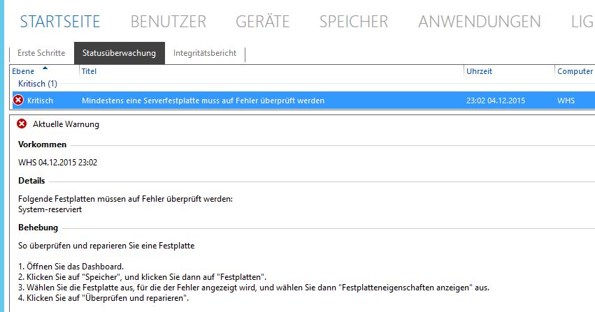

Mein WSE 2012 R2 behauptet seit einigen Tagen, dass mindestens eine Server-Festplatte auf Fehler überprüft werden müsse. Als Schuldige wird die Festplatte/Partition "system-reserviert" identifiziert.
Damit kann ja nur die 350MB Boot-Partition gemeint sein.
Allerdings wird diese Partition im Dashboard gar nicht angezeigt. Und selbst in der Datenträgerverwaltung des Servers kann ich diese Partition nicht überprüfen lassen. Ein Klick auf den entsprechenden Button erzeugt keinerlei Reaktion.
Weiß jemand, wie ich diese Partition prüfen und ggf. reparieren kann?

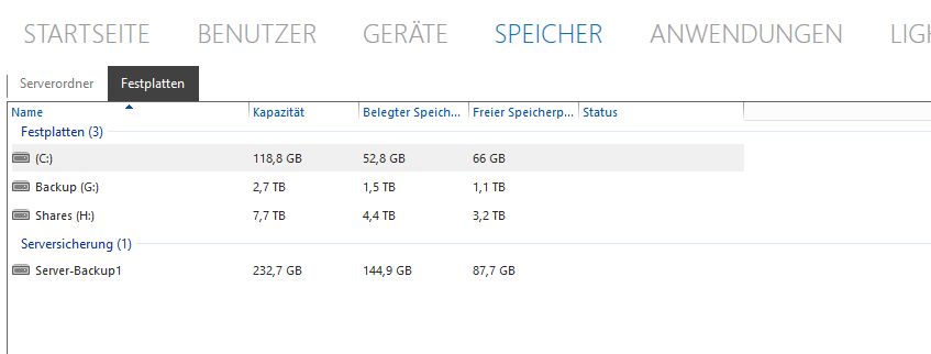

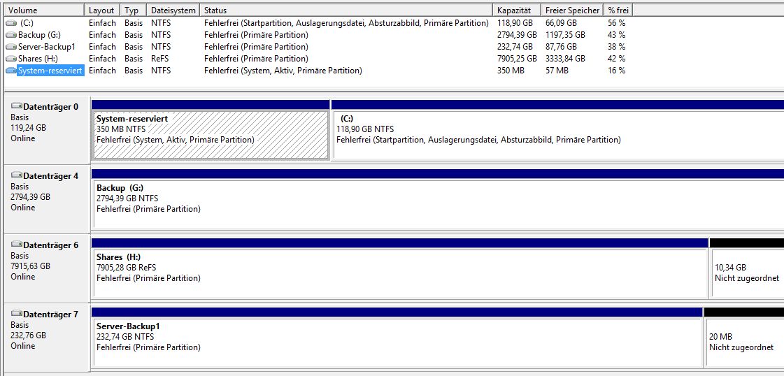

Der Fehler ist jetzt wieder aufgetreten. Anbei die gewünschen Screenshots.
Nach einem sowieso anstehenden Server-Neustart war die Fehlermeldung tatsächlich wieder weg. Trotzdem nervig.
dashboard 1.jpg (48.93 KiB) 5150 mal betrachtet
dashboard 2.jpg (24.13 KiB) 5150 mal betrachtet
Re: Festplatte "system-reserviert" muss überprüft werden
Verfasst: 6. Dez 2015, 19:02
Dann würde ich als erstes mal die SMART-Werte der Platte prüfen ... und wenn da alles OK ist der Partition einen Laufwerksbuchstaben zuweisen und dann einen CHKDSK durchführen
