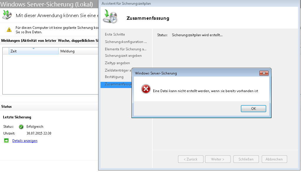

Grundsätzlich wird nur angezeigt, dass keine Sicherung eingeplant ist. Meldungen werden keine angezeigt.
Anschließend habe ich versucht die Sicherung über den Assistenten einzurichten ... klappte auch nicht ... es gab nur die Fehlermeldung: 'Eine Datei kann nicht erstellt werden, wenn sie bereits vorhanden ist' (sieh Bild)
Ulf
habe ich gemacht...

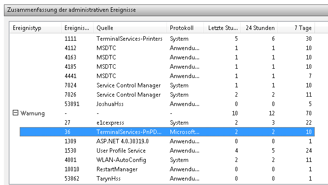

Der Dienst läuft ... und die Ereignisanzeige zeigt für mich nur Kauderwelsch an ... eine direkte Veränderung konnte ich nicht erkennen. Ich habe auch nochmal die Serversicherung geplant ... keine Veränderung bei den Fehler in dem Event-Log.

Ich würde auch nicht in die Zusammenfassung sondern in die Einzelanzeigen (vermutlich System) schauen und dort nach der Zeit "suchen" als du die Fehler bekommen hast
Die beiden 7024 und 7026 könnten schon mal interessant sein
