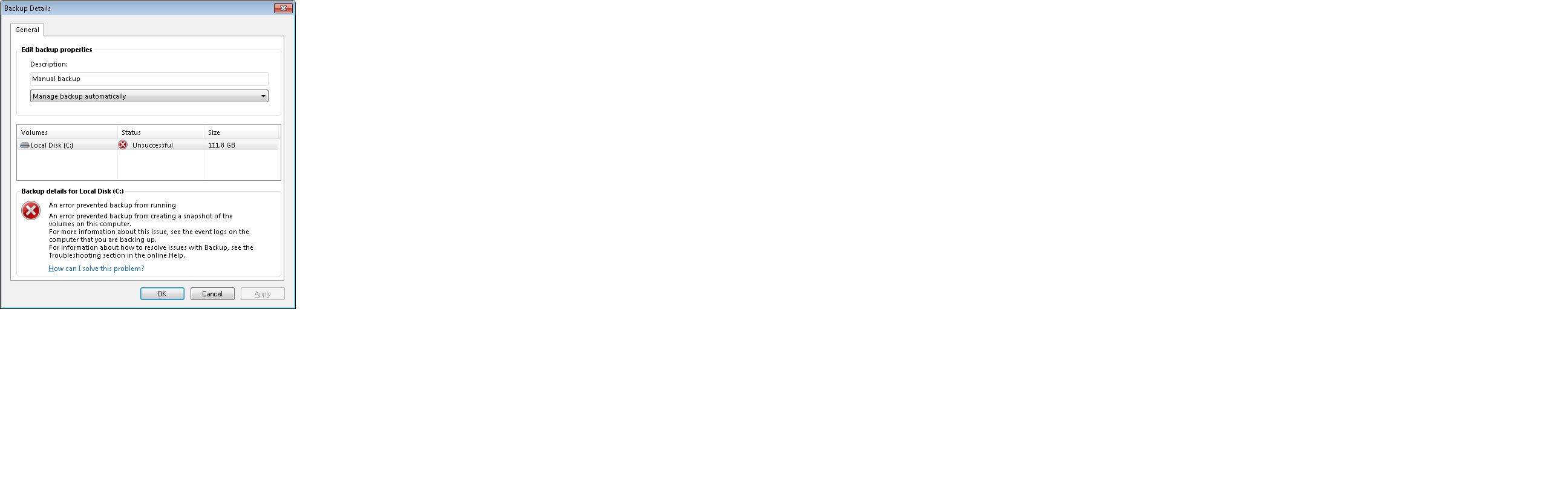

Re: kann den PC meiner Frau nicht mehr sichern
@ Nobby1805,
ich hab mal ein Scrrenshot angehaengt, meinst Du das?
Symbol
Kann schon sein ... leider ist das so klein und unlesbarsymbol hat geschrieben:@ Nobby1805,
Symbol
Edit: ich habe es vergrößert bekommen und es ist wieder mal Shadowing ... wie groß ist denn dein C-Laufwerk und wie viel Platz ist dort noch ... schau mal in den Event-Log des Clients ob dort zeitgleich näheres zum Fehler steht ... evt hilft auch ein CHKDSK für C:
Hi Nobby,
der Fehler war ich selbst. Habe aus mir nicht mehr nachvollziehbaren Gruenden vor einer Weile auf dem PC meiner Frau die Schattenkopien deaktiviert und habe heut den PC aus
einem Backup vom Juni diesen Jahres zurueckgesetzt und nun laeuft dieser wieder und auch das Backup laeuft wieder durch.
Keine Ahnung warum ich dies gemacht habe oder was mich da geritten hat. Vielleicht war es die Sommerhitze
Naja diese ist nun vorbei, bei uns hier ist der Winter nicht mehr weit.
Nochmals danke fuer die Muehe und die immer wieder hilfreichen Tips.
Symbol
Symbol
