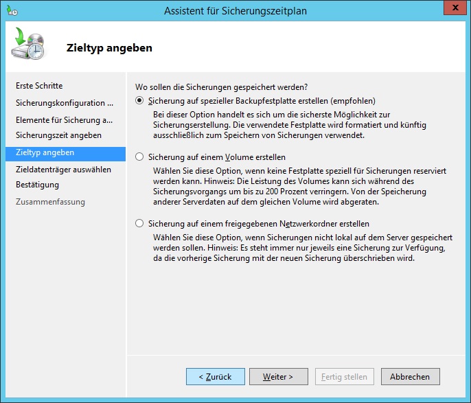

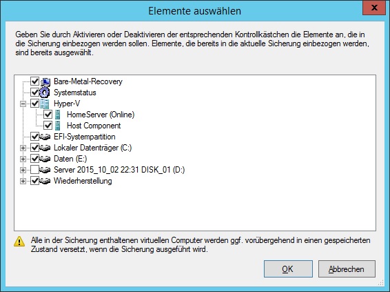

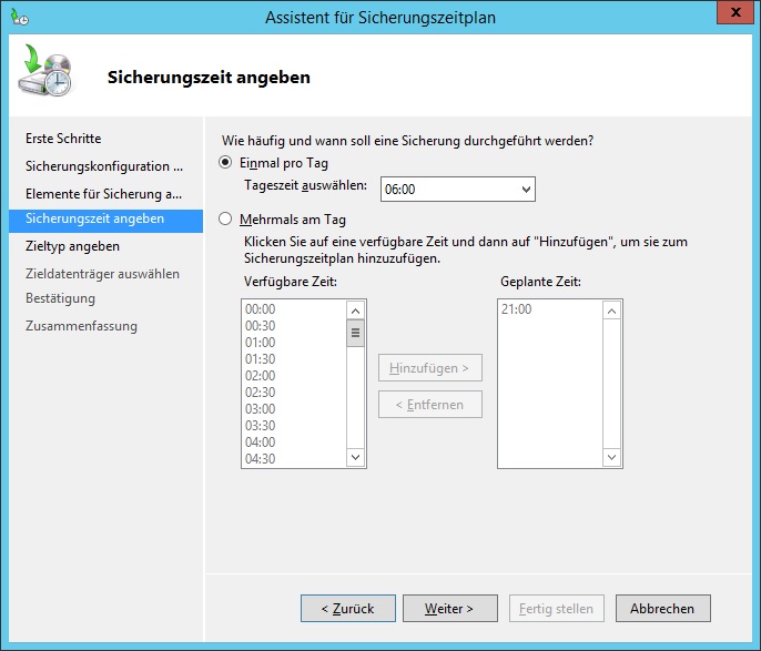

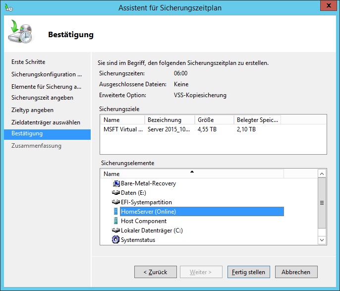

Wie genau ist denn deine Serversicherung konfiguriert ? Mach mal Screenshots ...
Timmey
Beiträge: 30
Registriert: 22. Aug 2008, 09:40
Wohnort: Bremervörde
Re: Server Backup schlägt immer fehl
Beitrag von Timmey »
So ich poste das mal
Das beste ist das es so über 6 Monate lief :-(
Nur ein Virtuelles Win 7 habe ich entfernt.
Timmey hat geschrieben:Das beste ist das es so über 6 Monate lief :-(
Das Problem liegt oft daran, dass die Schattenkopien Platz auf den Volumes benötigen um die "Kopien" zu erstellen ... oft ist es der fehlenden Platz auf C aber da ist bei dir ja genug vorhanden ...
In der Konfiguration sieht man, dass auch anderen Platten/Partitionen gesichert werden sollen .. also wird auch dafür Platz benötigt ... ich würde jetzt alle Elemente deaktivieren und dann Schritt für Schritt wieder hinzufügen (und die Sicherung anstoßen) um zu finden welches davon die Probleme hervorruft ... oder hoffen, dass MS mal eine klare Fehlermeldung spendiert, aber das ist vermutlich Wunschdenken :(

Also ich vermute das der Fehler von HyperV verursacht wird. Ist die Virtuelle Machine aus geht die Sicherung durch, ist sie an hängt alles.

So jetzt die große 2,3 tb platte dazu gefügt mal sehen was passiert
