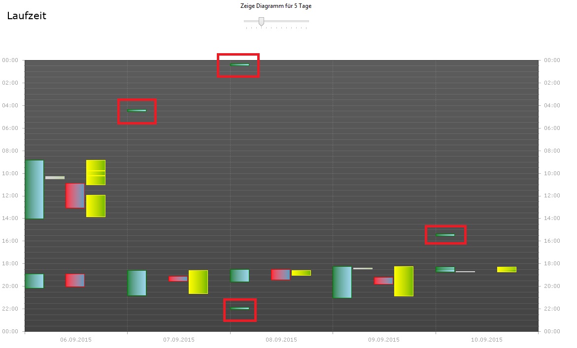

ich hatte so ein Problem schonmal vor ganz langer Zeit. Das war evtl. sogar noch mit dem WHS. Nun verwende ich LO auf einem Windows 8 Server.
Bis zum Update lief alles sehr gut. Nun verwende ich die 1.6.0.2375 und mit dieser wird der Server ohne aktive Clients geweckt. Das passiert fast täglich, mal nachts, mal am Tage. Ohne Muster. Ohne andere Änderungen. Wirklich seit diese Version installiert wurde.
Wie man schön erkennen kann, fährt der Server dann korrekt nach 10 Min. wieder in Standby weil ja gar kein Client aktiv ist.
lo nach update.jpg (131.4 KiB) 19948 mal betrachtet
Ich hatte schon überlegt einfach wieder die vorherige Version zu installieren, war mir aber nicht sicher ob das so leicht geht und den Fehler wirklich beseitigt.

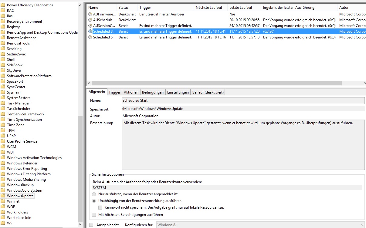

Ich bin jetzt so weit gegangen, dass ich die Suche nach Windows Updates deaktiviert habe.
Trotzdem steht sowas in der Aufgabenplanung:
Um 13:57 wurde der Server wieder geweckt...
Die beiden Aufträge, die um 13:57 in der Aufgabenplanung ausgeführt wurden, lassen sich nicht bearbeiten.
Ob es nun daran liegt lässt sich also nicht zweifelsfrei feststellen. Bleibt dabei, dass es ja vor dem Update von LO keine Probleme gab.
Re: LO wird unter Windows 8 täglich unbekannt geweckt
Verfasst: 11. Nov 2015, 21:25
von larry
Bei den Aufgaben solltest du schauen, ob die Option "Computer zum Ausführen der Aufgabe reaktivieren" aktiv ist. Ist dies nicht der Fall, wird die Aufgabe einfach nur ausgeführt, da der Rechner schon an ist. Die Ursache des Aufwachen ist diese Aufgabe dann aber nicht.
