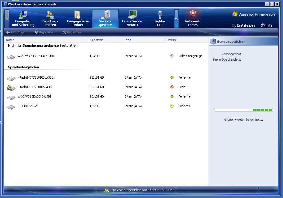

Serverspeicher:
WHS - Serverspeicher.jpg (108.46 KiB) 6173 mal betrachtet

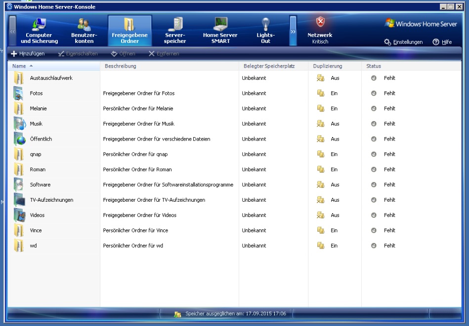

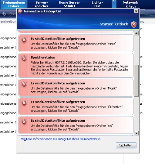

Beispiel für Fehlertexte:
WHS - Fehlertexte.jpg (103.63 KiB) 6173 mal betrachtet

Irgendetwas passt in deiner Beschreibung nicht ... und bevor ich dir jetzt eine Anleitung für das Patchen der Registry schreibe muss das zuerst einmal geklärt werden
Laut deiner Signatur hast du 2x 1TB und 2x 1,5 TB ... und im 1. Post schreibst du, du hast die 1 TB Hitachi gegen eine 1 TB WD getauscht
Der Log zeigt aber 2x 1TB Hitachi, 1x 1TB WD (altes Modell), 1x 2 TB WD (neues Modell) und 1x 2TB Seagate ... eine der beiden Hitachi ist defekt und ausgebaut .. aber der Rest passt nicht
Laut Log wurde die Bootplatte auf die 2TB WD geclont ... dadurch werden nur 1 TB der Platte verwendet
PS wie schon oben geschrieben ist die Seriennummer nicht mit geclont worden und das führt jetzt zur Verwirrung

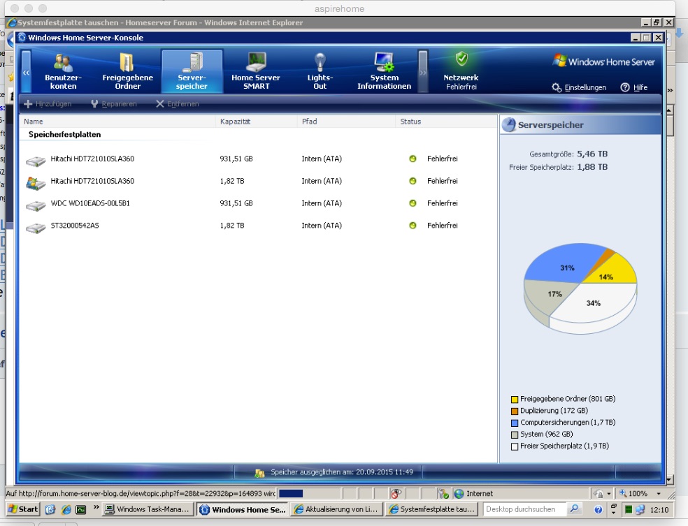

vielen dank. es hat alles funktioniert! Der Server hat sogar die Partition vergrößert.
Alles ist auf grün!

Re: Systemfestplatte tauschen
DAs sieht alles OK aus ... aber:
Roughneg hat geschrieben:Hi Nobby!
das kann ich nicht bestätigen ... hätte mich auch gewundert
C:\ DeviceID = \\?\Volume{7a42c2fb-7797-11de-8ca0-806e6f6e6963}\, DriveLetter = C:, DiskID = 5FA3DCA2 SerialNumber = FC926269, Capacity = 21.476.171.776, Free = 6.202.630.144
D:\ DeviceID = \\?\Volume{062cf1d9-b1ca-11de-a470-00262d0056ba}\, DriveLetter = D:, DiskID = 5FA3DCA2 SerialNumber = E0F1988F, Capacity = 978.717.839.360, Free = 449.673.777.152
Wie kommst du darauf ?

deswegen:
WHS- Festplattenübersicht.jpg (153.55 KiB) 6034 mal betrachtet
das waren vorher nur 1TB (siehe alten Screenshot)
