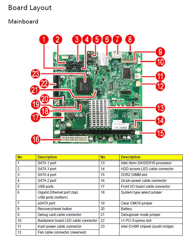

Warum Schacht 2 ? und wie zählst du? Normal ist Schacht 0 (unten), aber letztlich ist das egal ... was ist in den anderen Schächten eingebaut ?
Du schreibst VGA eingebaut ... ist damit der Adapter gemeint ? Oft wird dann auch der Tastaturjumper gesetzt, der aber leider die Funktion der Reset-Tastet verhindert
... s. Jumper 21 im Service-Guide
WD Red ist für den WHS v1 nicht die optimale Lösung, da XP und der Server 2003 (Basis des WHS v1) mit dem Alignement der 4KB-Sektoren-Platten ein Problem haben

Re: Acer H341 Welches OS ?
Seagate passt besser ... ganz unten, Schacht 0
Hast du den Jumper geprüft und ggf entfernt?

Bin gerade dabei, und bekomme das Gehäuse nicht geöffnet ( nur auf einer Seite, - oder gibt es da einen Trick .... ??
ok, Gehäuse hat geklemmt, jetzt offen
Von der Seite sehe ich einen gelben Jumper ...... ??
Den mal abziehen, oder ??

habe den gelben Jumper gezogen, das i LED blinkt jetzt rot, trotzdem wird der Server nicht gefunden !
