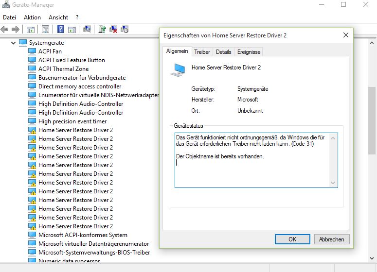

durch das Log unter "C:\ProgramData\Microsoft\Windows Home Server\logs" bin ich dem Fehlerteufel nun selbst auf die Spur gekommen
Der Treiber macht Zicken:
[30.08.2015 17:58:01 bec] MountedRestoreHelper::Init() - Unable to open control device at \\.\HomeServerControl2, 2
[30.08.2015 17:58:01 bec] Init'ing the driver failed.
Ein Blick in den Geräte-Manager offenbarte mir dann, dass bei jedem Versuch die Sicherung zu öffnen, Windows immer schön ein neues Gerät namens "Home Server Restore Driver 2" erstellt hat. Screenshot ist auch dabei!
Geräte Manager - total vermüllt :)
Geräte Manager.JPG (86.38 KiB) 3265 mal betrachtet
Ich habe nun ALLE diese Geräte deinstalliert, und zwar inkl. der Option "Treiber löschen". Ich habe dabei das Gerät "Treiber zum Wiederherstellen des Computers mit Windows Server-Lösungen" ordnungsgemäß belassen wie es ist. Interessante Randnotiz: Die dutzenden Geräte "Home Server Restore Driver 2" und "Treiber zum Wiederherstellen des Computers mit Windows Server-Lösungen" zielten auf die gleiche Treiberdatei unter system32, hatten allerdings andere Versionsstände angezeigt. Das konnte folglich nicht richtig sein.
Nun ein Reboot.
Funktioniert wieder! Es lag also ein Treiberkonflikt vor.
Ich hatte auf meinen Maschinen mal Zeitweise einen Server 2012 Essentials Connector am Start. Der wurde jedoch vorher sauber deinstalliert, bevor ich den WHSv1 Connector wieder installiert hatte. Ich vermute mal ins Blaue, dass dort noch ein Treiber vom WSE2012 quer hing.
Ich hoffe, dass ich damit auch jemandem weiterhelfen konnte!
