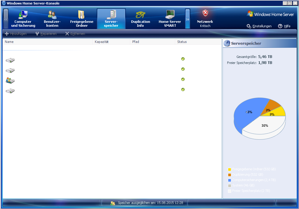

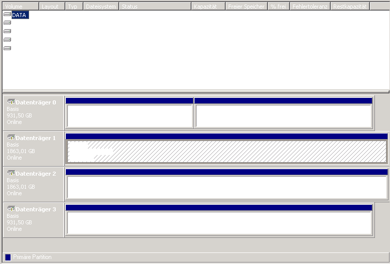

Screenshots, ja, da hat irfanview irgendwie bei der PNG die Transparenz auf Schwarz gesetzt, aber die Daten sind ja auch in der Log von Deinem Tool drin, aktueller Stand anbei.
WHSDisks.log
(14 KiB) 285-mal heruntergeladen
Das Bild von den Laufwerken unten als JPG.

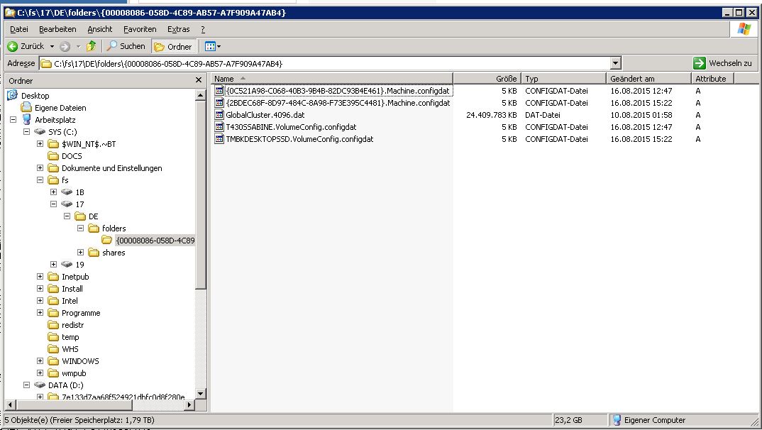

Zu deinem Tipp, was noch drauf ist:
Diese große "GlobalCluster.4096.dat" habe ich glaube ich auch im einen oder anderen Log gefunden, als die Datei wobei er sich dann aufgehangen hat.
Eigentlich habe ich die Duplizierung auf allem drauf, die Dateien auf den Shares sind mir auch nicht so wichtig, eher die Backups von Clients.

Deine Backups werden wohl betroffen sein ... GlobalCluster.4096.dat ist DIE zentrale Datei für die Verwaltung der Cluster der Clientsicherung .. und leider aufgrund ihrer Größe sehr anfällig
Ich würde jetzt mal versuchen, die Datei von Hand zu kopieren ... wenn das klappt, und er nicht wg. des Problems wieder hängen bleibt dann wäre mein nächster Schritt die Original-Datei auf D:\folders\{8086... zu löschen und dann die kopierte Datei als GlobalCluster.4096.dat nach D:\folders\{8086... zu kopieren ... das muss man auf D: machen und nicht direkt auf der Poolplatte weil sonst die Tombstone-Pointer nicht mehr passen ...
Danach würde ich dann noch einmal versuchen die Platte ordnungsgemäß zu entfernen weil dort wie dein Screenshot zeigt noch weitere Daten des Client -Backups liegen
