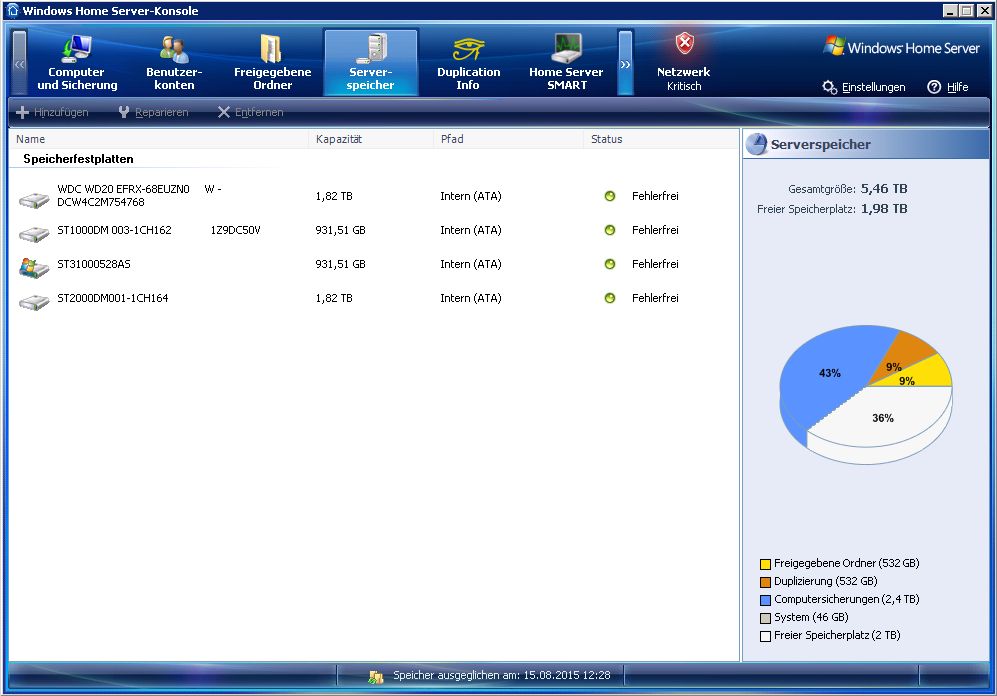

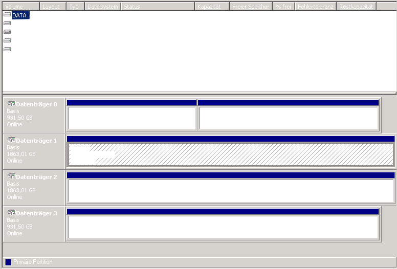

Screenshots, ja, da hat irfanview irgendwie bei der PNG die Transparenz auf Schwarz gesetzt, aber die Daten sind ja auch in der Log von Deinem Tool drin, aktueller Stand anbei.
Das Bild von den Laufwerken unten als JPG.

- whs-drivws.jpg (81.2 KiB) 5647 mal betrachtet

Aber warum zeigt mir die Konsole nichts dazu an? Alles Laufwerke lt. WHS okay, SMART ebenfalls okay??

Ist das der normale Ablauf? Erst alles auf Fehler, und dann Schritt für Schritt wieder auf okay???
Danke nochmal für einen Hinweis, ich warte jetzt mal bevor ich weitere Dinge tue ...

Re: Acer H340 - defekte Platte, entfernen funktioniert nicht, Vorgehen?
Wurde der WHS am 24.8. gegen 9:27 neu gestartet ... dann ist das OK, erst wird alles auf "fehlt" gesetzt und dann kommen die Ereignisse (z.B. Platte gefunden) die dann bearbeitet werden
Der IIS wird auch intern für bestimmte Funktionen des WHS benötigt ... Connector-Installation, Aufruf der Konsole auf einem Client
