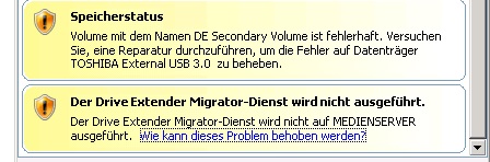

So, System Platte nicht defekt. Habe jetzt nach langem hin und her wieder Zugriff auf die Connector Oberfläche. Problem ist das ich auf den ''Server Speicher'' keinen Zugang mehr habe. Der Connector friert ein.
Jetzt unter Meldungen habe ich aber follgendes
Ich habe keine Ahnung wie das passiert ist. Was soll das sein?
Es handelt sich hierbei um eine externe 2TB HDD. Hoffe auf Hilfe :)

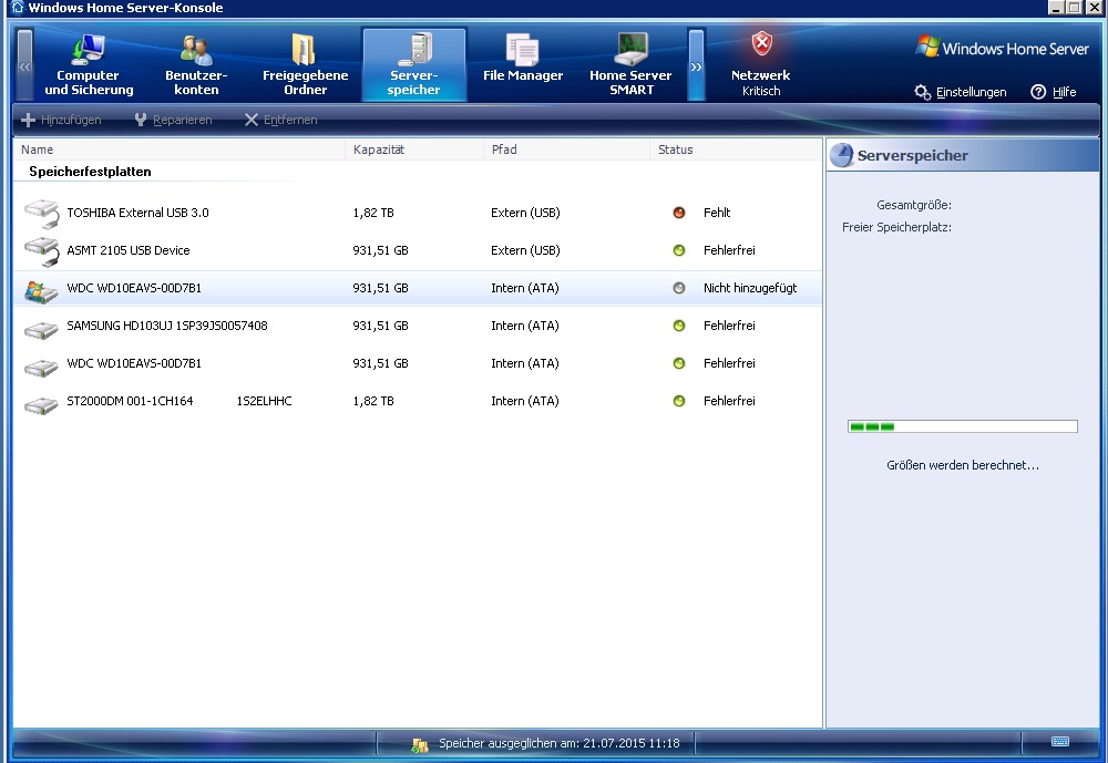

Re: Kein Zugriff mehr per Remote. System HDD Fehler
Ich bin etwas verwirrt durch "USB 3.0" ... kannst du bitte deine Hardware-Disk-Konfiguration genau beschreiben und einen Screenshot von Konsole/Serverspeicher machen
Edit: und führe mein Tool WHSDisks aus und poste den erzeugten Logfile

So hier mal das Bild:
Die Externe Toshiba Platte ist halt USB 3.0. Lief aber über 1 jahr problemlos.
Dein Tool habe ich gestartet jedoch passiert nichts. Im Taskmanager ist es zwar aktiv,aber es plopt nichts auf....
Wieso kann denn dein H340 USB 3 ?
Wie genau hast du das Tool denn gestartet ? Auf den WHS kopiert und dann doppelklick ?
PS da sind mindestens 2 Probleme ... die Bootdisk hat den Status "nicht hinzugefügt" :(

Ich weiss nicht warum die System HDD auf nicht hinzugefügt steht. Bootet ja zumindest :-/
"nicht hinzugefügt" ist der Status des DriveExtenders, das hat nur indirekt mit dem Status der Platte zu tun ... steht in der Registry bzw. wird beim Boot ermittelt
ne Ahnung wie ich das alles retten kann? :(
Alles komplett ausgeschaltet und min. 15 Minuten vom Stromnetz getrennt hattest du schon mal ?
Hast du die USB-Platte schon mal testweise an einen anderen Rechner gehängt ?
Poste mal die Windows-Datenträgerverwaltung
