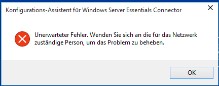

Re: Windows 10 Update für Clients des WSE 2012?
Zumindest die Kombination W10 (Insider Preview 10130) und Server 2012 R2 Essentials ziert sich ... noch ?
- W10 S2012R2Ess.PNG (6 KiB) 4976 mal betrachtet
