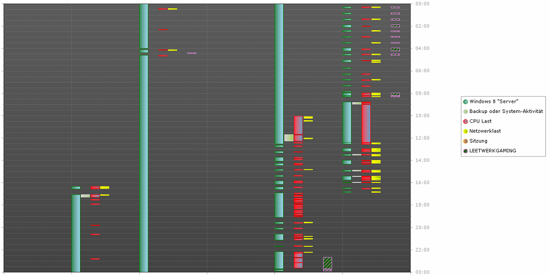

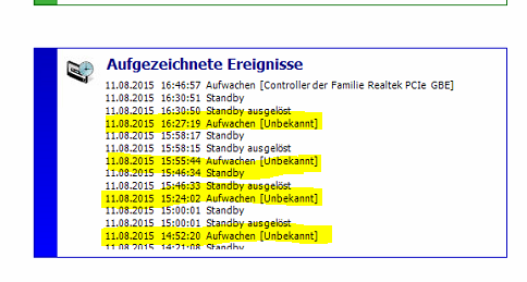

ich melde ich mit einem Problem mit dem ich schon lange hadere, dem dauernten Aufwachen meines NAS auf Win 8-Basis - dem ich einfach nicht Herr werde, ich habe soweit alles richtig installiert und die Erkennung funktioniert auch, aber trotzdem sieht mein Lights Out Protokoll so aus:
Lo Protokoll.PNG (43.95 KiB) 5876 mal betrachtet

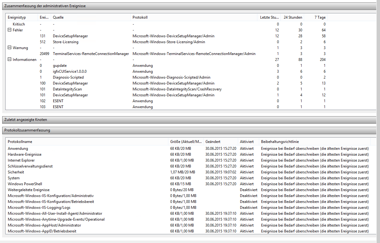

Die Windows Ereignisanzeige sieht dabei so aus:
Win oben.PNG (82.46 KiB) 5876 mal betrachtet

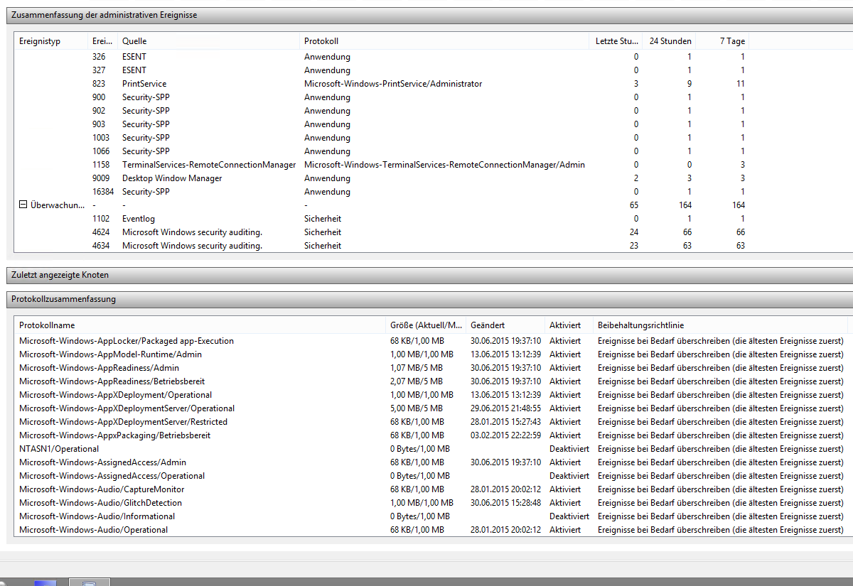

Win Mitte.PNG (92.27 KiB) 5876 mal betrachtet
Win unten.PNG (86.47 KiB) 5876 mal betrachtet

Re: Probleme mit dauertem Aufwachen
Hast du "Pattern Match" bei der Netzwerkkarte deaktiviert?

@larry
Habe ich jetzt grade Mal, wobei ich das aus irgend nem Grund ursprünglich sogar aktiviert hatte...

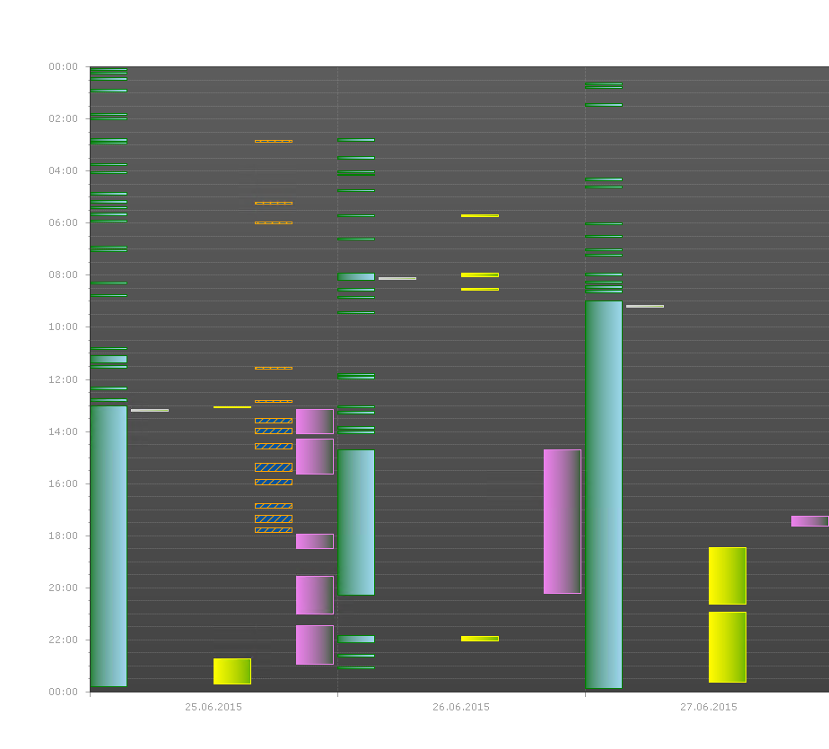

War leider nicht der Auslöser, heute sieht es trotzdem so aus:
LO 1.07.PNG (35.99 KiB) 5814 mal betrachtet
Keine Ahnung was da das Problem ist...

habe ich auch schon öfter gelesen, weswegen ich heute während ich im Sport war einfach mal alles abgezogen hab und den Server weiterlaufen lassen hab, siehe hier:
Ohne Strom.PNG (41.06 KiB) 5776 mal betrachtet

sorry das ich mich solang nicht mehr gemeldet habe, ja genau mit beidem habe ich das Problem, wofür auch der letzte Screenshot ohne LAN dienen sollte ;)
Dem Screenshot kann man aber ohne weitere Infos nichts entnehmen ... wann GEANU wurde das LAN-Kabel abgezogen ... und wann wieder gesteckt ? Welcher Balken ist was ? (ich vermute mal der WHS ist grün ...)

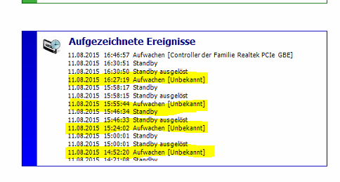

tehMilcho
Beiträge: 4
Registriert: 11. Aug 2015, 16:38
Beitrag von tehMilcho »

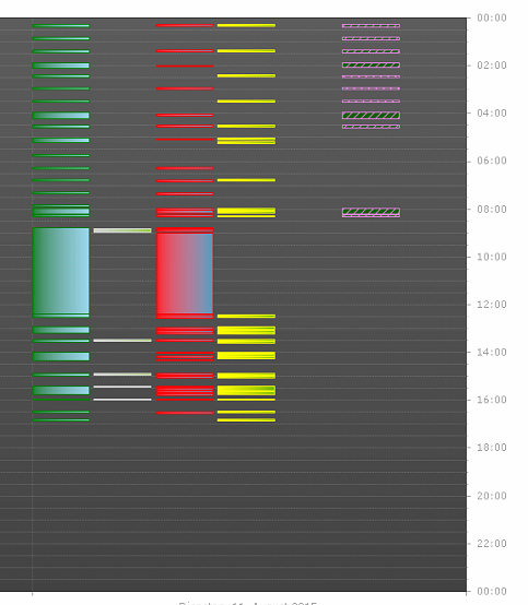

ich hab das Problem komischerweise seit ca 4 Tagen auch und ich weis nicht warum, ich habe nichts geändert (seit 2 Jahren) und seit 4 Tagen wacht er immer wieder auf, ohne ein Muster, meist in einem Zeitraum von 10-60min. Ich hab extra nochmal die ganze Aufgabenplanung durchgeschaut es gibt kein Event was zeitlich passt bzw die Berechtigung hat den PC zu reaktivieren. "Pattern Match" is deaktiviert.
Bei mir Zeigt lightsout nur an "Aufwachen [Unbekannt]". Da ich auch den WOL Proxy benutze habe ich dort schon den Log geprüft, über diesen kommen keine WakeOnLAN Pakete.
Laut Ereignisanzeige muss aber die Netzwerkkarte sein (oder?)
Das System wurde aus einem Standbymodus reaktiviert.
Zeit im Energiesparmodus: ‎2015‎-‎08‎-‎11T14:30:51.006900800Z
Reaktivierungszeit: ‎2015‎-‎08‎-‎11T14:46:55.741390300Z
Reaktivierungsquelle: Gerät -Controller der Familie Realtek PCIe GBE
ich versteh es aber nicht, das einzige was neu ist die XboxOne aber diese ist auch länger als die "Problemzeit" da. Kann es durch irgendein Windowsupdate gekommen sein? Ich verzweifel gerade.
