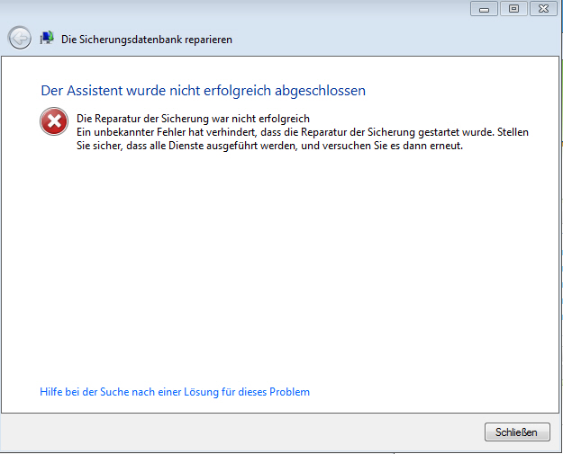

Irgendwie bin ich nun im Chaos ...
Ich habe die Reparatur nochmal gestartet - dabei mit Erstaunen gesehen, dass der gestrige Reparaturversuch als Erfolgreich ausgewiesen wurde - und bekomme nun beigefügten Abbruch.
Wo/ wie kann ich herausfinden, was blockt ?
WHS2011:
1 Panasonic TV mit NetTV
Re: Reparatur Clientsicherung bricht ab
BEIDE Dienste laufen ?

Ich bin nicht sicher, welche beiden ... ? WSS_ComputerBackup* ? Dann ja.
Habe im Taskmanager übrigens entdeckt, dass WSSBackupRepair (trotzdem ?) läuft und läuft ...
