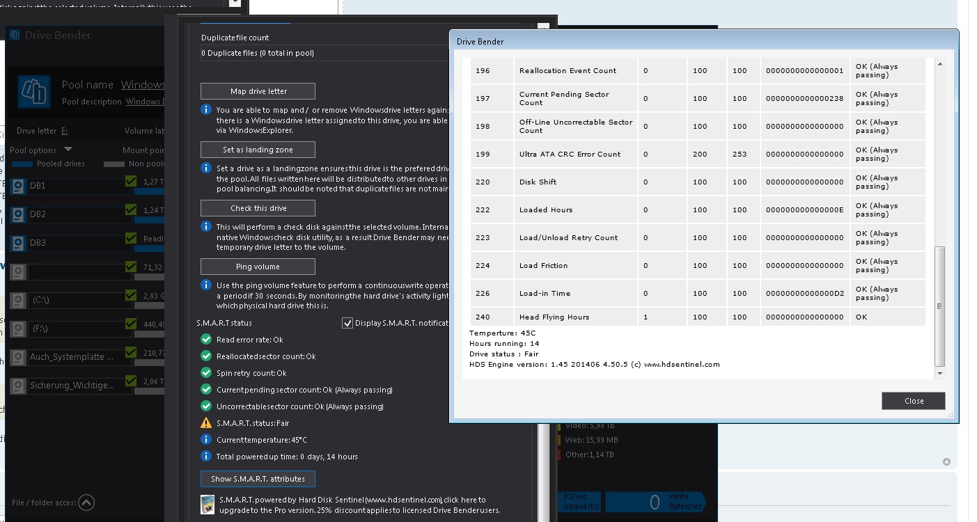

Hi, so, die Daten sind jetzt zwischen den 3 Platten ausgetauscht, allerdings bekomme ich jetzt einen S.M.A.R.T.status:Fair angezeigt.
Was bedeutet das und was kann ich tun?

Coolzero hat geschrieben:Hi, so, die Daten sind jetzt zwischen den 3 Platten ausgetauscht, allerdings bekomme ich jetzt einen S.M.A.R.T.status:Fair angezeigt.
Da kann ich nicht viel dazu sagen. Ich nutze die Smart Funktion von Drivebender nicht. Ist bei mir deaktiviert. Weiter unten sollten aber weitere Details stehen.
Aber ich bekomme die 3 Physischen Platten garnicht mehr angezeigt, sondern nur noch den Pool, wie soll ich dann was darauf kopieren?
Wenn du wirklich wissen willst, was die knapp 15 GB sind, dann musst du eben für die Einzelplatten Laufwerksbuchstaben vergeben und dich auf die Suche machen...
Ich würds einfach ignorieren.

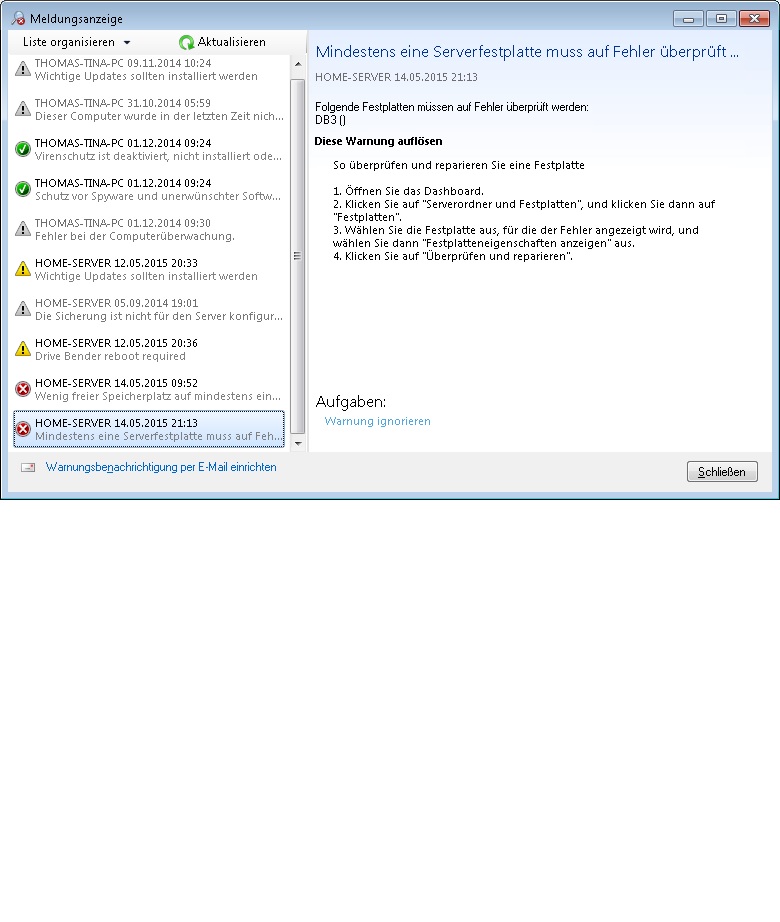

Weiter unten steht:
In der Dashboard Meldungsanzeige bekomme ich diese Meldung
Werde mal versuchen die einzelen Platten auf Fehler zu prüfen

So,
jetzt sind bei Drive Bender die Smart Hinweise weg, dafür hab ich im Dashboard diesen hinweis, welcher auch nach einem Neustart nicht weg geht
Re: Speicherpool anlegen, wenn schon Daten auf Platten
Verfasst: 15. Mai 2015, 22:59
Das ist doch vom 12.5. ... Das solltest quittieren oder löschen
