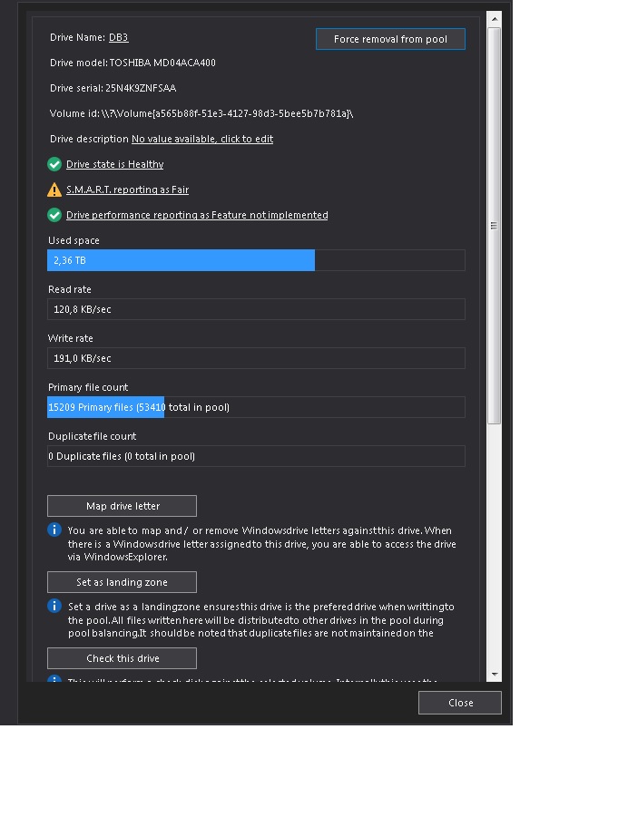

Hab jetzt mal Drive Bender installiert und die 2 vorhandenen Platten mit daten eingebunden, und zusätzlich die eine neue leere. Hat glaub ich auch alles funktioniert, zumindest gibt es jetzt einen Pool und die Daten sind noch alle da. Ich versteh die Anzeige aber noch nicht ganz, sind jetzt 3 4TB Platten
Angeblich sind in der DB 2 168GB frei, vor dem hinzufügen zum Pool waren es nur rund 300 MB
Wofür stehen oben bei dem ersten Kreis die "Non Pool User"?

Je nach Einstellung werden die Daten entsprechend auf die Platten verteilt. Sieht man auch an den Lesen und Schreibraten, dass hier wohl gerade Daten verschoben werden.

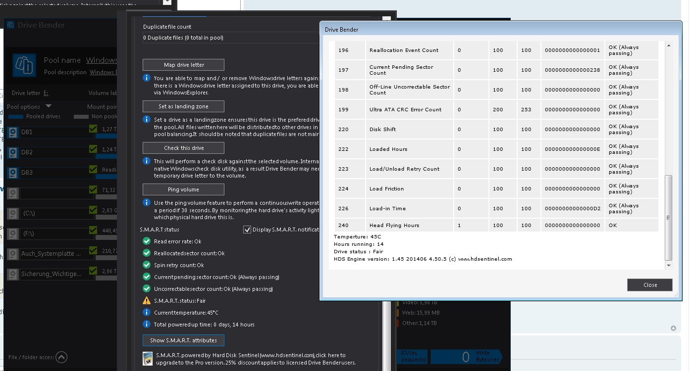

Hi, so, die Daten sind jetzt zwischen den 3 Platten ausgetauscht, allerdings bekomme ich jetzt einen S.M.A.R.T.status:Fair angezeigt.
Was bedeutet das und was kann ich tun?

Da kann ich nicht viel dazu sagen. Ich nutze die Smart Funktion von Drivebender nicht. Ist bei mir deaktiviert. Weiter unten sollten aber weitere Details stehen.Coolzero hat geschrieben:Hi, so, die Daten sind jetzt zwischen den 3 Platten ausgetauscht, allerdings bekomme ich jetzt einen S.M.A.R.T.status:Fair angezeigt.

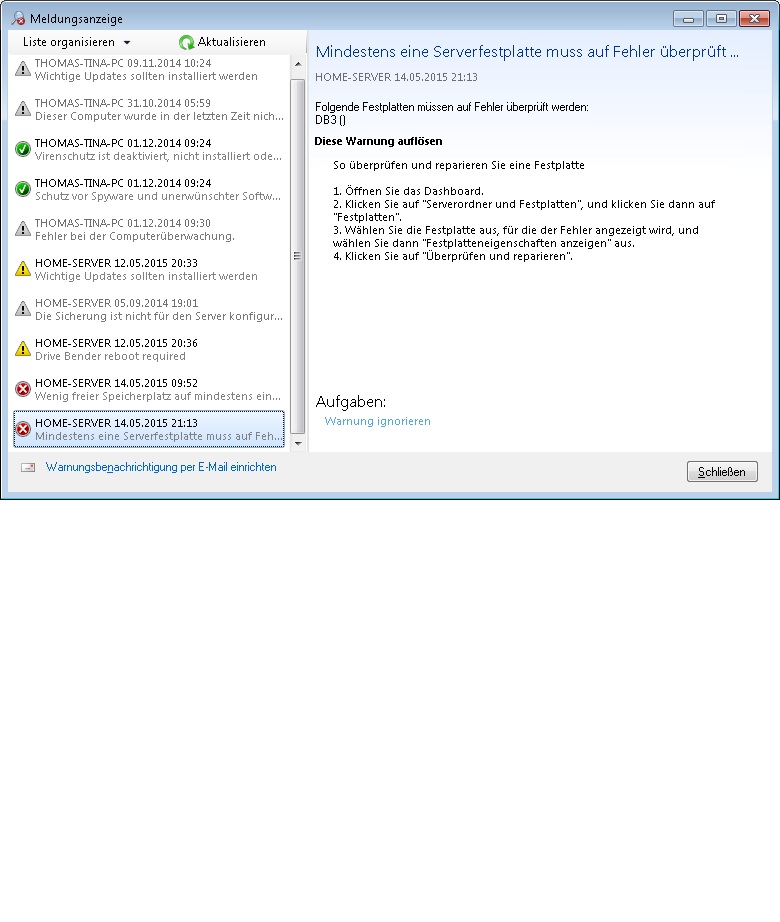

In der Dashboard Meldungsanzeige bekomme ich diese Meldung Werde mal versuchen die einzelen Platten auf Fehler zu prüfen

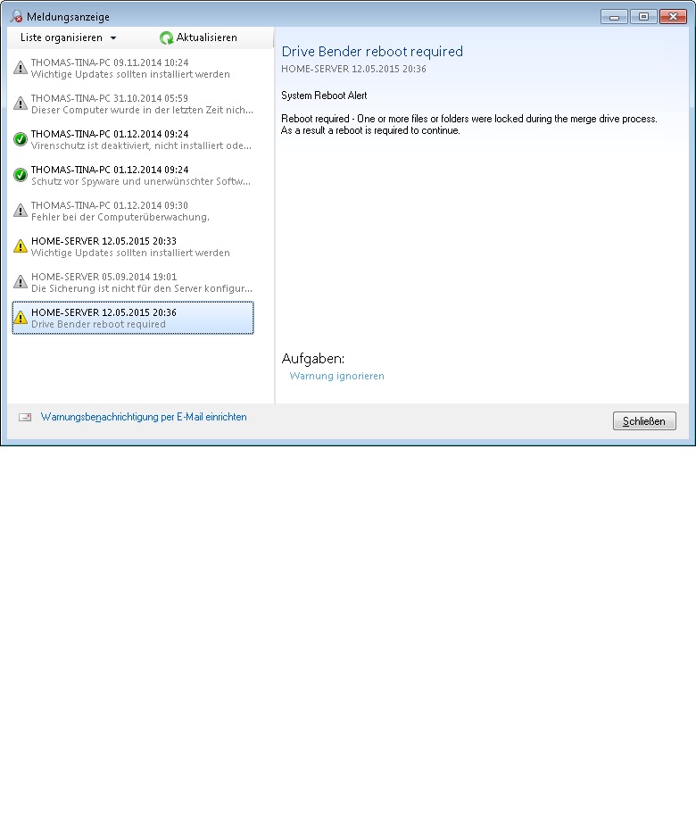

jetzt sind bei Drive Bender die Smart Hinweise weg, dafür hab ich im Dashboard diesen hinweis, welcher auch nach einem Neustart nicht weg geht

Das ist doch vom 12.5. ... Das solltest quittieren oder löschen
