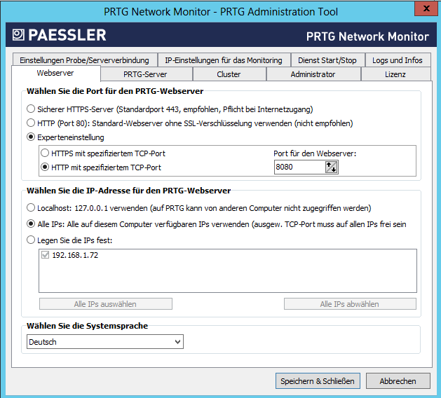

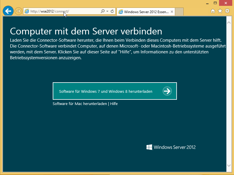

Ich habe PRTG mal testweise installiert ... da hat sich bei mir im IIS nicht Entscheidendes verändert
PRTG 1.PNG (51.67 KiB) 3381 mal betrachtet
Der connect Zugriff von 8.1 klappt problemlos
PRTG 2.PNG (34.04 KiB) 3381 mal betrachtet
hast du hier evt etwas verändert ?
PRTG 3.PNG (29.49 KiB) 3381 mal betrachtet

Okay danke, habe die Demo installiert bzw, 100 Sensoren sind ja kostenlos.
PRTG Port hab ich auf HTTPS und Port 8090 gelegt.
Hab noch nen alten Connector gefunden, da findet er den Server auch nicht, vllt läuft da irgend ein Dienst nicht mehr?
