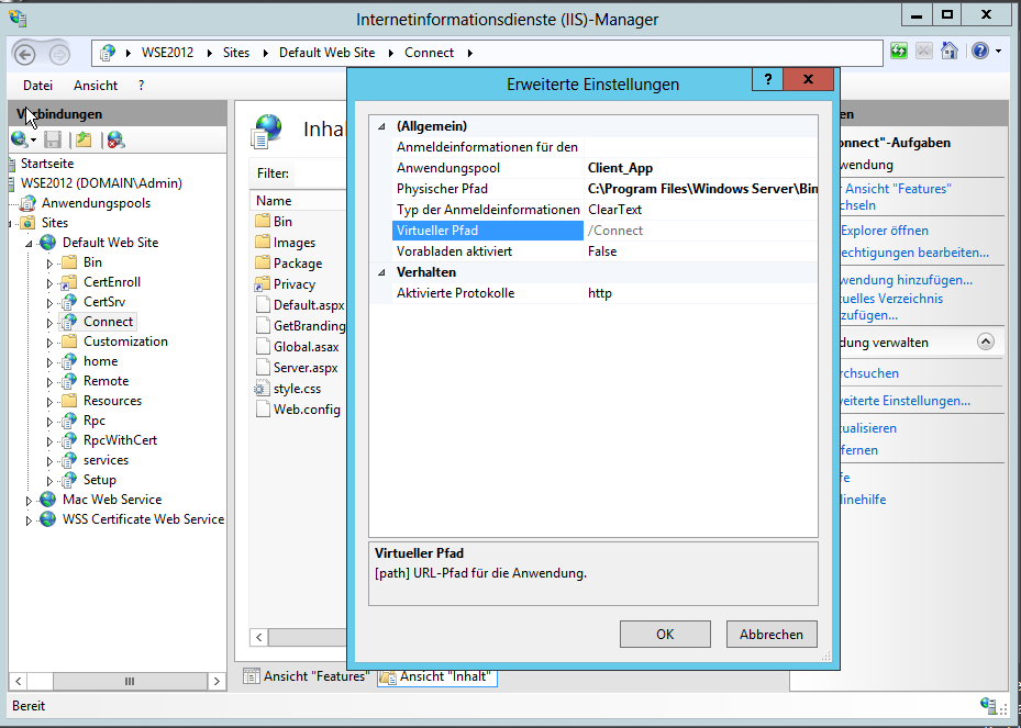

Kachel "Verwalten" ... Internetinformationsdienstemanager
Hier ein Beispiel:
Hier ein Beispiel:
- Beispiel IIS 2012Ess.PNG (98.84 KiB) 3413 mal betrachtet

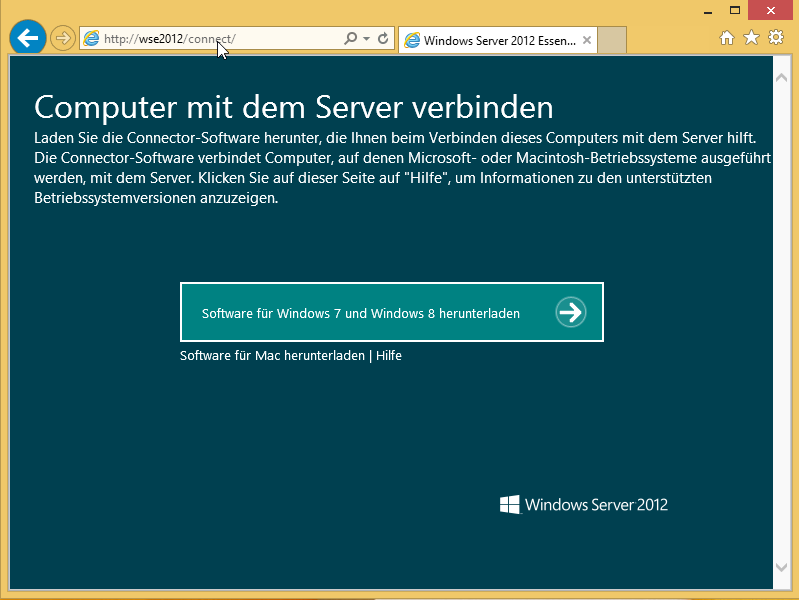

Re: Connector Software
Ich habe PRTG mal testweise installiert ... da hat sich bei mir im IIS nicht Entscheidendes verändert
Der connect Zugriff von 8.1 klappt problemlos
hast du hier evt etwas verändert ?

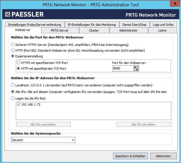

Okay danke, habe die Demo installiert bzw, 100 Sensoren sind ja kostenlos.
PRTG Port hab ich auf HTTPS und Port 8090 gelegt.

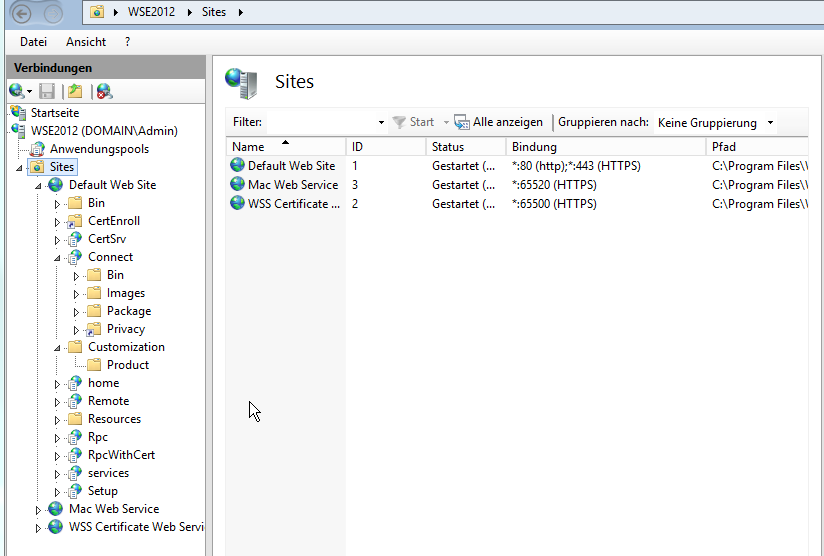

Glaube ich nicht... dann würdest du nicht umgeleitet
Mach doch mal die selben Screenshots bei dir und eine Screen von der Umleitung
- Domii666
- Beiträge: 203
- Registriert: 7. Jan 2012, 14:35
- Wohnort: Gundelfingen
Wieso ist den die Default Website beendet ??
Durch die vielen ... in den zu schmalen Feldern kann man einiges auch nur ahnen
