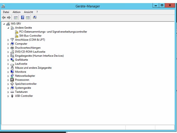

zu 1+2) da musst du dann etwas konkreter werden ... WELCHE Controller ?
Gute Frage, mehr als das was steht sehe ich dort nicht. Wie kann ich herausfinden, welche Controller?
PCI-Datensammlungs- und Signalverarbeitungscontroller PCI\VEN_8086&DEV_8C24&SUBSYS_00008086&REV_05\3&11583659&0&FE Die Treiber für dieses Gerät wurden nicht installiert.
SM-Bus-Controller PCI\VEN_8086&DEV_8C22&SUBSYS_35B58086&REV_05\3&11583659&0&FB Die Treiber für dieses Gerät wurden nicht installiert.
Vielen Dank im Voraus.

Wo steht das denn ? Mach doch mal Screenshots vom Geräte-Manager ...
Re: Umstieg v1 auf WS 2012 Essentials diverse Fragen
Verfasst: 26. Apr 2015, 20:48
von enndo
Intel® Server Board S1200V3RPL und SSD2 256GB Samsung 850 Pro Series 2x, HDS3 1000GB WD SE WD1002F9YZ 3x,
Hoffe das Bild ist dran.
