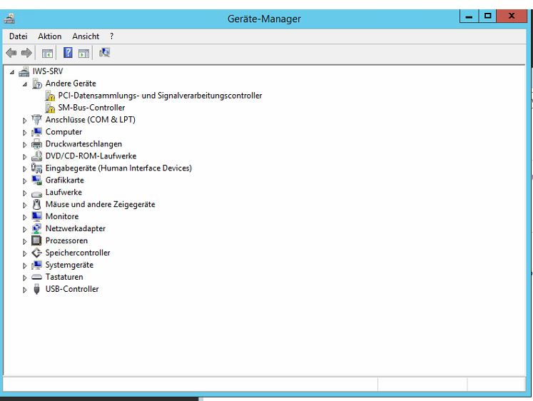

Und was für Platten ?
Wo steht das denn ? Mach doch mal Screenshots vom Geräte-Manager ...Gute Frage, mehr als das was steht sehe ich dort nicht. Wie kann ich herausfinden, welche Controller?zu 1+2) da musst du dann etwas konkreter werden ... WELCHE Controller ?

Intel® Server Board S1200V3RPL und SSD2 256GB Samsung 850 Pro Series 2x, HDS3 1000GB WD SE WD1002F9YZ 3x,
Hoffe das Bild ist dran.
Re: Umstieg v1 auf WS 2012 Essentials diverse Fragen
passt dies nicht ? https://downloadcenter.intel.com/de/dow ... or-Windows

Hallo Nobby,
vielen Dank, es hat alles geklappt. Super tolle Hilfe hier. Ich habe jetzt noch ein paar BPA Warnungen, die stelle ich hier demnächst ein. Vielleicht weiß jemand Rat.

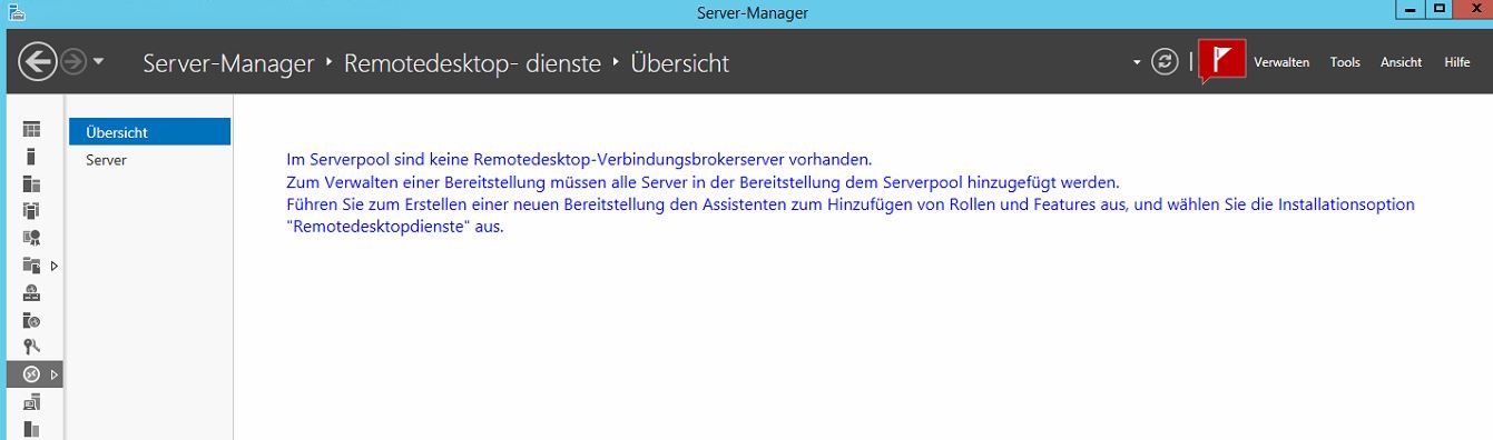

Ich bin jetzt nach deinem Hinweis mit den Remotedesktopdiensten auf dieses Register gegangen und dort steht in der Übersicht:
"Im Serverpool sind keine Remotedesktop- Verbindungsbrokerserver vorhanden. Zum Verwalten einer Bereitstellung müssen alle Server in der Bereitstellung dem Serverpool hinzugefügt werden. Führen Sie zum Erstellen einer neuen Bereitstellung den Assistenten zum Hinzufügen von Rollen und Features aus, und wählen Sie die Installationsoption "Remotedesktopdienste" aus. (siehe Bild)
- RDP-Dienstemeldung.JPG (61.47 KiB) 4990 mal betrachtet

außerdem kommt DirectAccess für uns garnicht in Frage, weil wir die entsprechenden Client Betriebssysteme (Ultimate, Enterprice) nicht haben. Aber was soll das ganze trotzdem?
Wie gesagt ... ich habe keine Ahnung wie du in diese "Sackgasse" überhaupt gekommen bist ... ich habe bei mir die RDD's unter "Rollen und Features entfernen" mal wieder entfernt und alles ist wieder wie vorher
