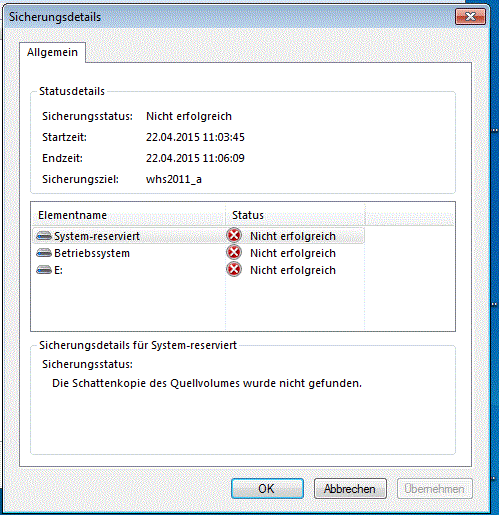

Seit heute ist bei mir der Bär los. Die Sicherung klappt nicht mehr, weil der Sicherungsdienst für Clientcomputer nicht gestartet ist, obwohl ich ihn dann per hand gestartet hab. Alle (bekannten) Möglichkeiten ausprobiert, nix geht. Die Serversicherung selbst funktioniert auch nicht mehr. Das Ereignisprotokoll ist so voll, da brauch ich bis morgen, bis ich das gelesen hab. Hab hier mal einen screenshot drangehängt, kann mir jemand sagen, was da zu tun ist, was ich alles lesen muss?

Was ich noch so herausgefunden hatte: Es war nach einem Update, wo der WHS so rumgesponnen hat. Die Clientsicherung wurde dann abgebrochen, weil er keine Verbindung zum Server herstellen konnte!?

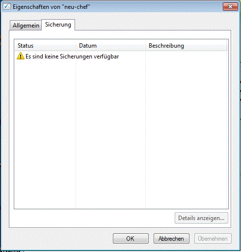

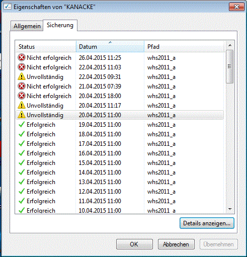

Nun schau ich gerade noch einmal im Dashboard nach, es sind keine Clientsicherungen mehr vorhanden, gestern waren sie noch da. Momentan rödelt der Server rum und zeigt mir an, die "Sicherung für den Server wird abgeschlossen", das macht er aber schon seit einer halben Stunde. Nun schreibt er mir, "unvollständig", bei den Details zeigt er mir an, dass die Platte mit den shares nicht gesichert wurde.

Danke für Dein ?Hilfsangebot?, inzwischen bin ich so weit, dass es wohl ein Problem mit der Platte "E" im Server gibt. Dort ist ein Ordner mit Hotfix, und die shares. Die shares sind inzwischen auf einer USB-Platte gesichert. Die alten Server-Sicherungen sind noch da, die Clientsicherungen sind nicht mehr auffindbar. Die Clientsicherungen werden mit dem Hinweis abgebrochen, dass der Server nicht erreichbar ist. Bin aber am Lounchpad angemeldet, und kann mich auch für das Dashboard anmelden. Hier ein paar Sreens vom Dashboard bezüglich Sicherungen. Die Screens vom Server muss ich dann in einer neuen Session hochschicken, das ist vermutlich zu viel auf einmal.

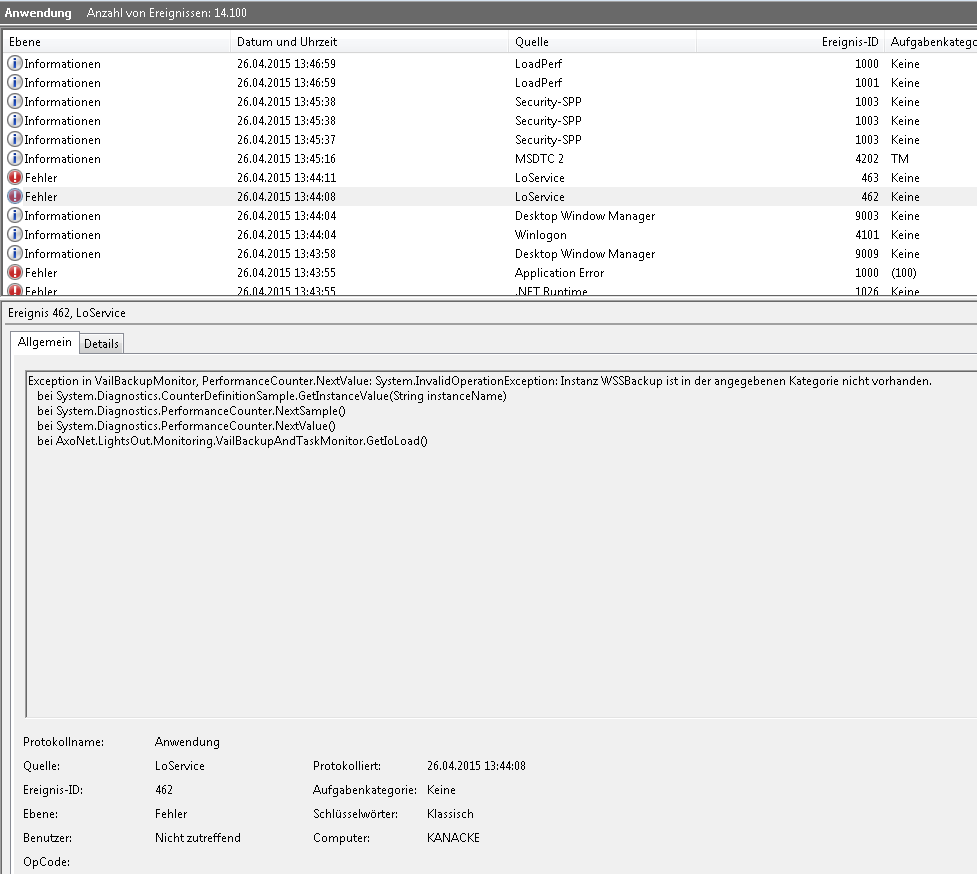

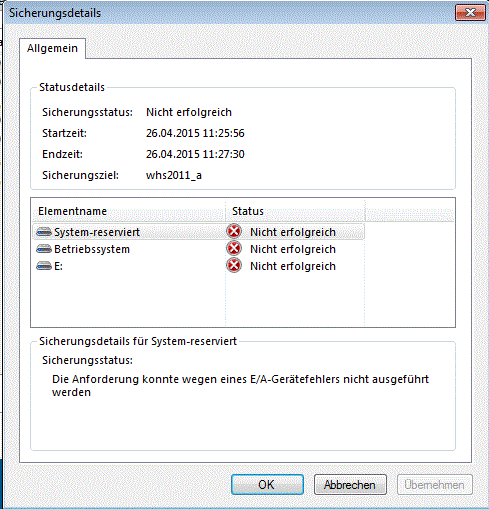

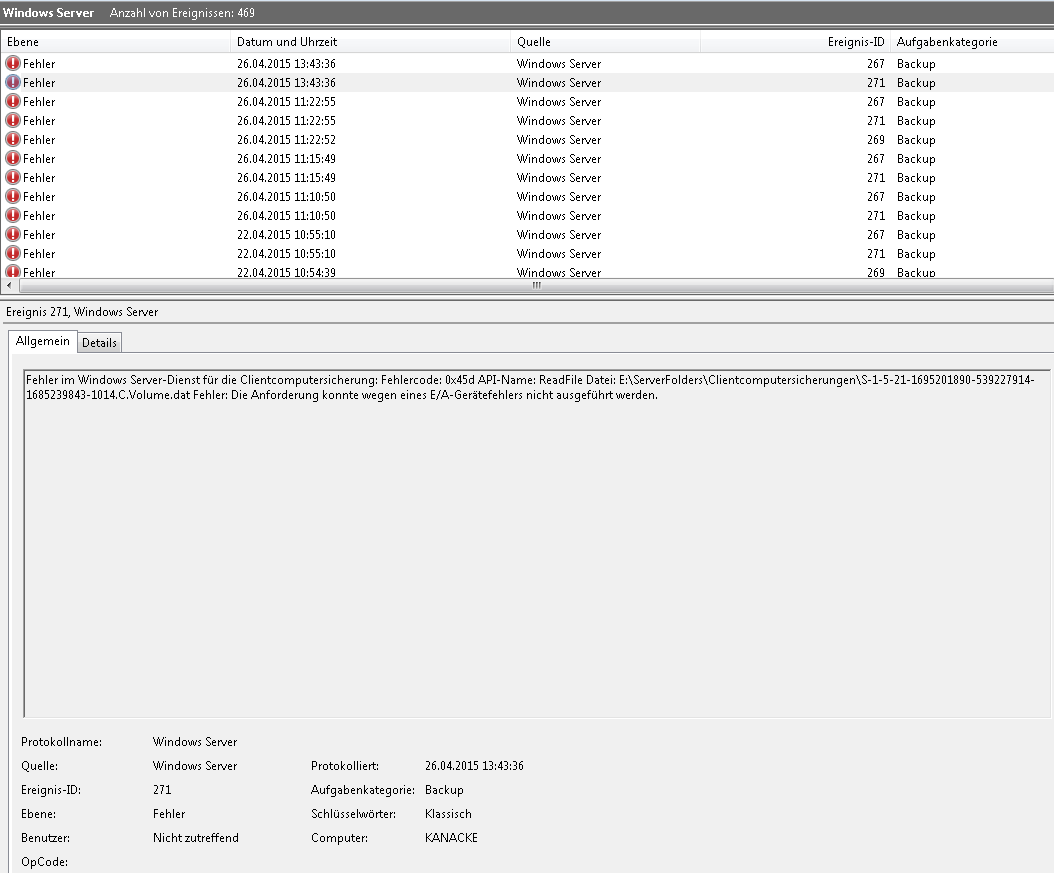

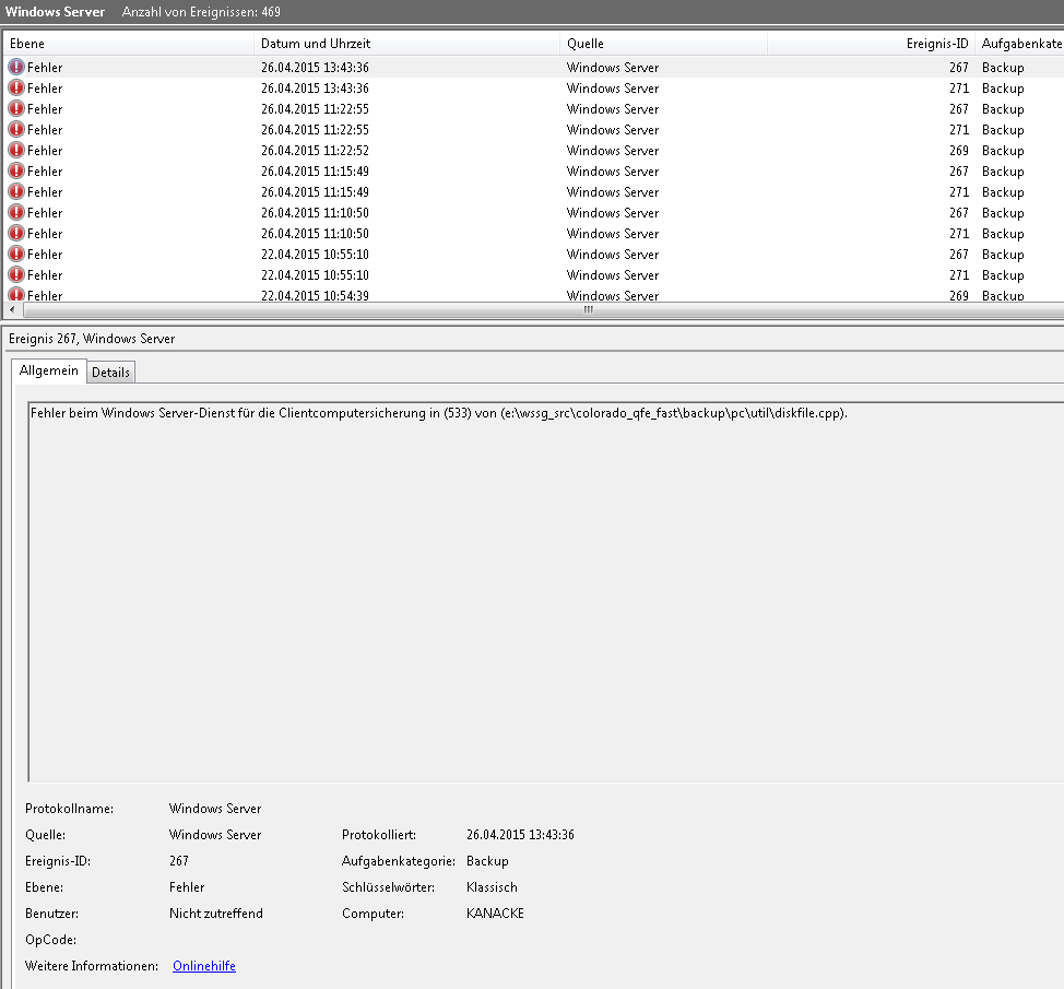

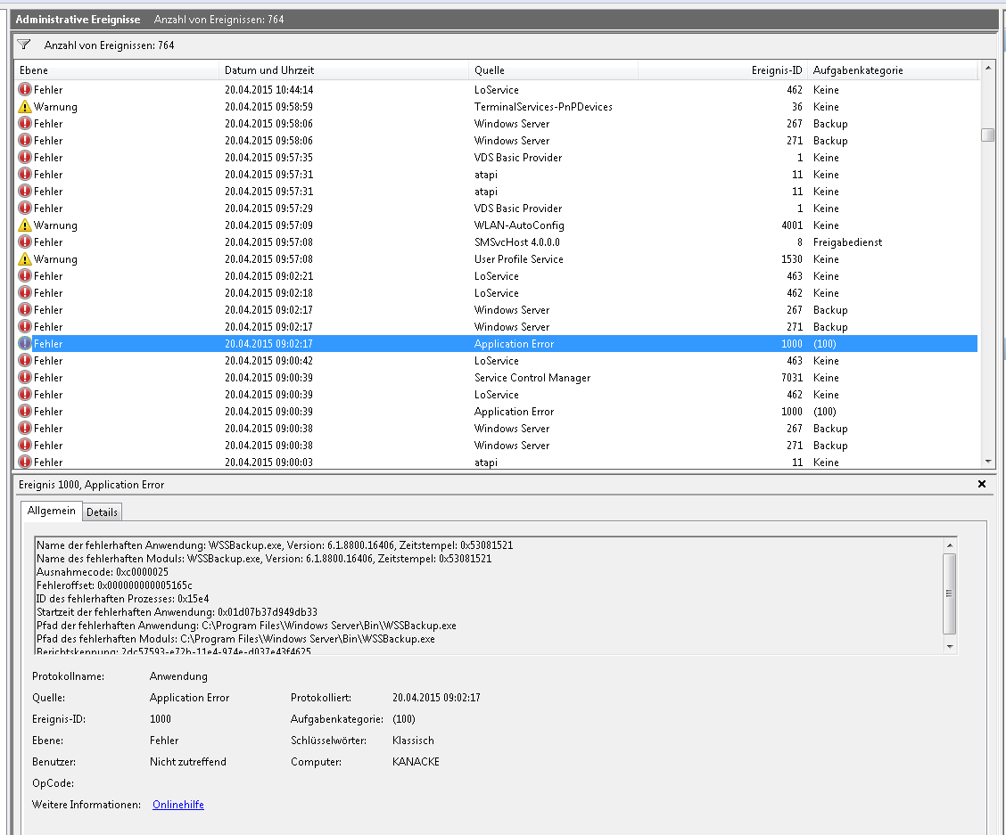

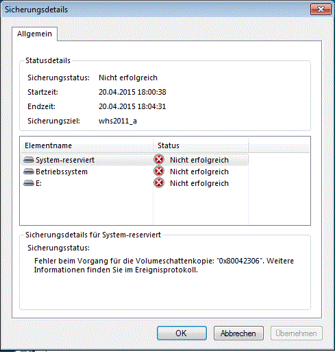

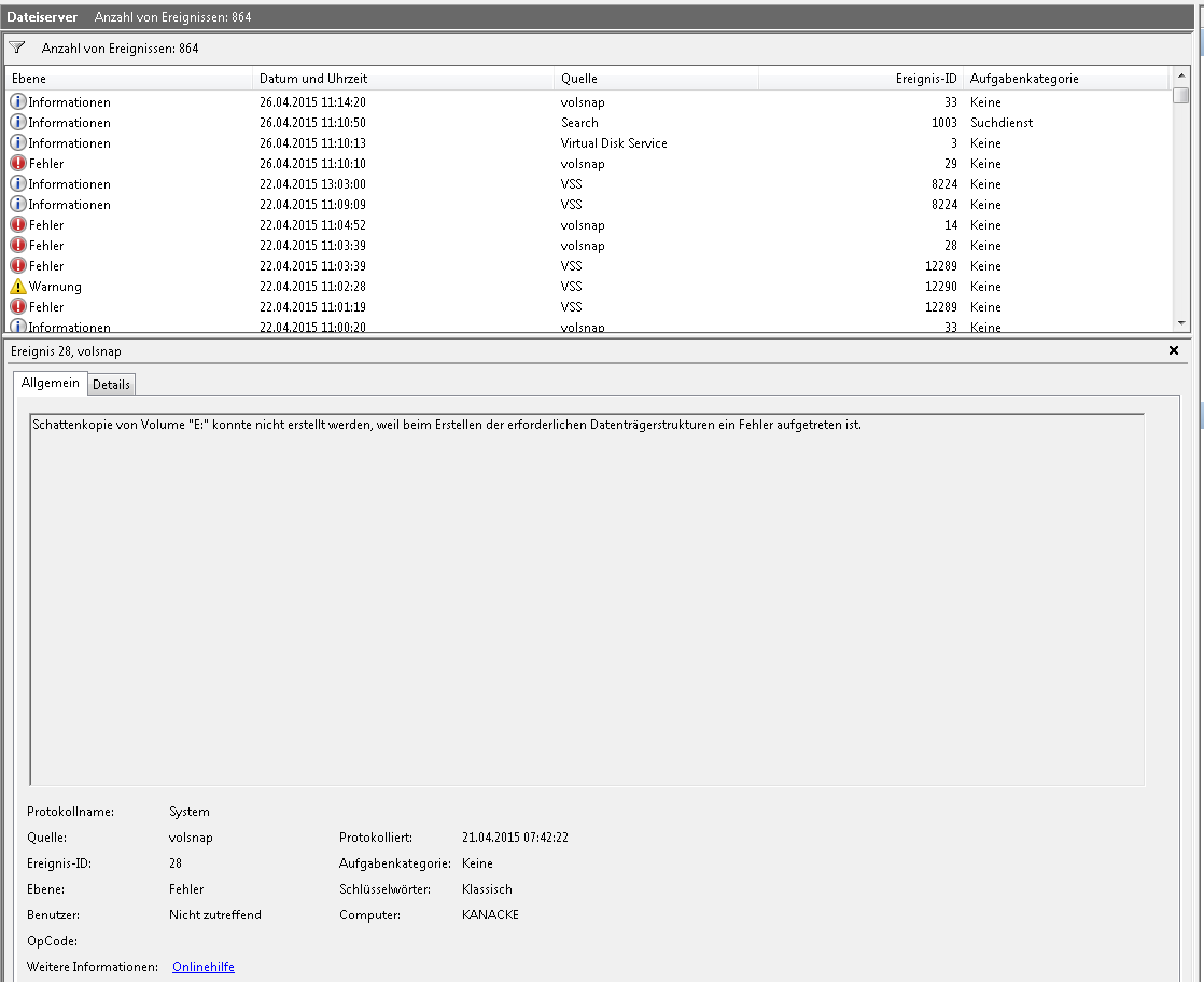

So, und hier noch die Bilder von den Fehlern, die im Ereignisprotokoll angezeigt werden. Wenn ich über den RDP angeledet bin, kann ich auch nicht auf die shares zu greifen. Es dauert trotz System-SSD etwa drei Minuten, bis der Server oben ist, das war nach der Installation erheblich schneller. Und nun seh ich gerade, dass die Festplatte im Server ständig vor sich hinrödeln.
GAnz unten auch eine meldung vom 21.04., begonnen hatte das ja alles am 19.04.

Re: Sicherungsdienst nicht gestartet
Hast du dir die SMART-Werte der Platte angesehen ... evt. ist es auch "nur" ein Strukturproblem von NTFS, mach mal einen CHKDSK ... der Auslöser für alle weiteren Fehler könnten die VSS-Probleme sein

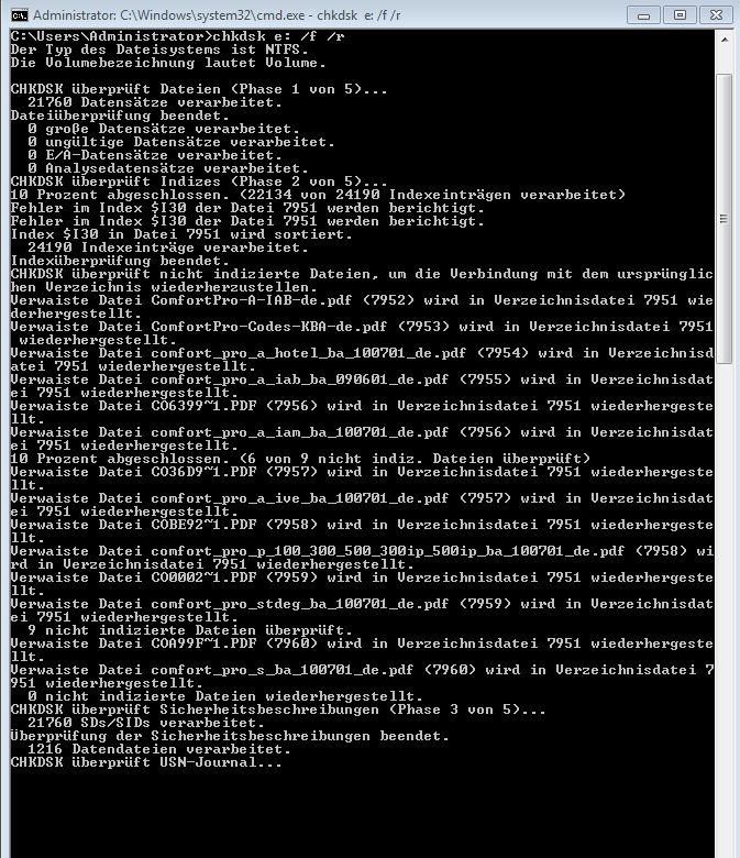

So, nun hab ich erst mit das erst mal mit den Tools probiert, dauert ewig, keine Probleme gefunden. Dann mit chkdsk /f /r die Platte e: malträtiert, da kam das raus, wobei ich nach eineinhalb Stunden abgebrochen habe, es ging dort einfach nicht mehr weiter.
subsonic hat geschrieben:So, nun hab ich erst mit das erst mal mit den Tools probiert, dauert ewig, keine Probleme gefunden.
Welches Tool ? Das Auslesen der SMART kann nicht ewig dauern :o
Ich würde immer zuerst den Prüf-Modus aufrufen bevor ich auf Verdacht eine Reparatur versuche ... wenn ich mir den Log ansehe, dann hat die Platte ein massives Problem .. ob da jetzt die Hardware defekt ist oder "nur" die $MFT zerschossen ist: ? :nw

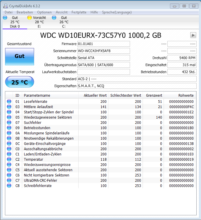

Installiere mal Crystal Disk Info. Damit kannst du die Smart Werte abrufen.

Beitrag von subsonic »
Sorry, Falschmeldung!

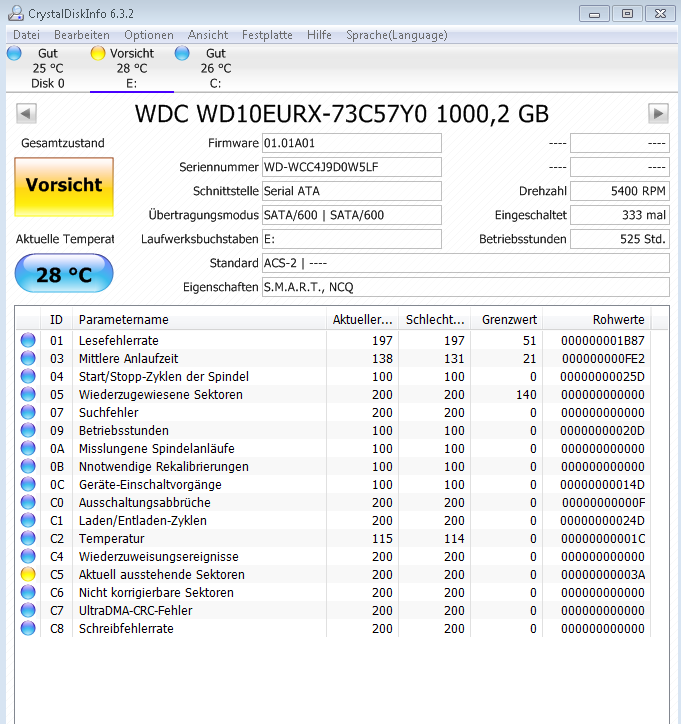

CrystalDiskInfo konnt ich doch auf den Server kopieren und dort ausführen. Hier die Screens dazu. Einmal die fragliche Platte mit den Shares (e:) und die Sicherungsplatte.
Die vom ersten Screenshot würde ich tauschen ... wieso hast du nur 6 Monate Gewährleistung?
Bei WD-Platten würde ich nie über den Händler gehen sondern direkt bei WD reklamieren ... die schicken dann eine neue Platte und du schickst die defekte danach mit derselben Verpackung wieder zurück ... klappt problemlos :)
Also deine Shares liegen auf E: ? Dann musst du versuchen, diese woanders hin zu verlagern ... ich weiß ja nicht, wo du Platz dafür hast ... und die 2. Frage ist dann, ob das Kopieren überhaupt noch klappt :(
Die Platte hat laut SMART-Einträgen defekte Sektoren (Hardware) ... dass dadurch dann auch die Meta-Daten vom NTFS beschädigt sind ist sehr wahrscheinlich
PS Es kann auch sein, dass die Platte nach neuem Formatieren OK ist, es werden dann die defekten Sektoren durch Reservesektoren ersetzt, aber bei nur 525 Betriebsstunden würde ich bei WD reklamieren.
