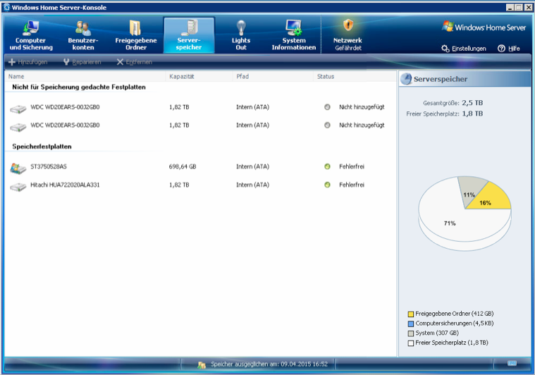

das passt nicht, wie kommen denn die 2,5 GB zustande ? Ein vollständiger Screenshot der Konsole / Serverspeicher wäre besser

Nobby1805 hat geschrieben:das passt nicht, wie kommen denn die 2,5 GB zustande ? Ein vollständiger Screenshot der Konsole / Serverspeicher wäre besser
Ja, das frage ich mich auch. Ich schicke dir den Auszug der Log-Datei von WHSDisk und hänge dir hier im Beitrag noch Screenshots an.

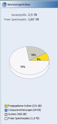

Okay, ich habe dir die Log-Datei per PN zugesendet und die weiteren Grafiken hier im Beitrag eingebunden. Vielen Dank für deine Unterstützung.
Aktuelle Ansicht des Serverspeichers

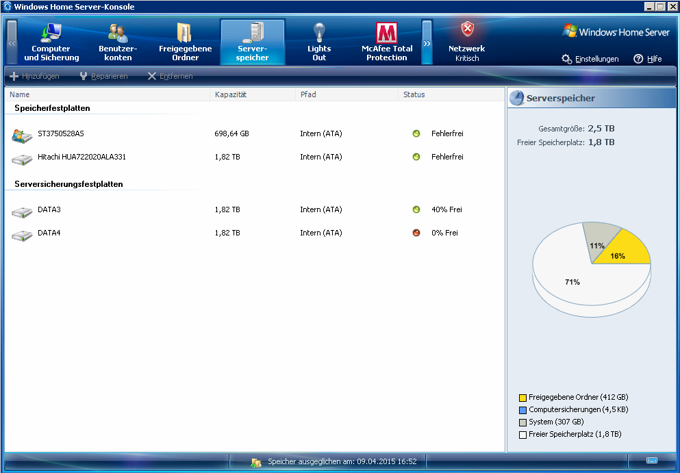

Hast du Data3 und Data4 als Serversicherungsplatten hinzugefügt? Dann mach das wieder Rückgängig, so dass sie nur als verfügbare Platten sichtbar sind

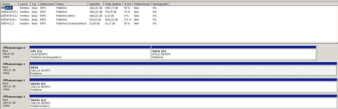

Und dann rufe bitte mal die Windows Datenträgerverwaltung auf und mach eine Screenshot auf dem man sehen kann warum die Bootplatte anscheinend nur 700 GB gross ist bzw. ST3750 ist laut Google eine 750 GB Platte ... Hattest du nicht von 4 mal 2 TB geschrieben?
Ja, hatte ich, ist nun erledigt.

Nobby1805 hat geschrieben:Und dann rufe bitte mal die Windows Datenträgerverwaltung auf und mach eine Screenshot auf dem man sehen kann warum die Bootplatte anscheinend nur 700 GB gross ist bzw. ST3750 ist laut Google eine 750 GB Platte ... Hattest du nicht von 4 mal 2 TB geschrieben?
Ohje, du hattest recht, es sind tatsächlich keine 2 TB, da habe ich mich getäuscht. Wie gesagt, ich und ein weiterer Mitbewohner übernehmen gerade die "Wiederinbetriebnahme" des Servers, nachdem er über Monate stillstand und eine Festplatte defekt war.

Das sieht ja schon mal recht gut aus, der Inhalt des WHSDisks-Logs ist auch unkritisch ... Wobei der Datei-Konflikt gar nicht nach Datei aussieht ... Hast du dazu noch weitere Hinweise gefunden?
Die 307 GB rechts unten bei System im Screenshot der Konsole sind auch nicht OK ... Schau mal welche Unterverzeichnisse du bei D:/folders findest und wie gross deren Inhalt in Summe ist

Nobby1805 hat geschrieben:Das sieht ja schon mal recht gut aus, der Inhalt des WHSDisks-Logs ist auch unkritisch ... Wobei der Datei-Konflikt gar nicht nach Datei aussieht ... Hast du dazu noch weitere Hinweise gefunden?
Nein, es gibt keine weiteren Hinweise, leider.
Nobby1805 hat geschrieben:Die 307 GB rechts unten bei System im Screenshot der Konsole sind auch nicht OK ... Schau mal welche Unterverzeichnisse du bei D:/folders findest und wie gross deren Inhalt in Summe ist
Im Ordner folders sind 3 Ordner, die aber kryptische Ordnernamen haben.
Ordner_1: 47,3 Kb
Ordner_2: 222 GB (in diesem sind auch die
Ordner_3: 4,5 Kb
dann brauche ich vollständige Screenshots der Meldungen (nicht nur einen Ausschnitt) und dann packe bitte die letzten 10 Versionen der Datei C:\Dokumente und Einstellungen\All Users\Anwendungsdaten\Microsoft\Windows Home Server\logs\DEutil....log in eine ZIP und sende mir diese per PN zu
Ordner_1: 47,3 Kb
Ordner_3: 4,5 Kb
diese kryptischen Namen benötige ich vollständig ... und der Satz bei Ordner 2 ist unvollständig ;)
cyrous hat geschrieben:Nein, es gibt keine weiteren Hinweise, leider.
Nobby1805 hat geschrieben:dann brauche ich vollständige Screenshots der Meldungen (nicht nur einen Ausschnitt) und dann packe bitte die letzten 10 Versionen der Datei C:\Dokumente und Einstellungen\All Users\Anwendungsdaten\Microsoft\Windows Home Server\logs\DEutil....log in eine ZIP und sende mir diese per PN zu
Habe ich dir per PN geschickt. Keine weiteren Hinweise, außer den Namen der Datei. Die betreffende Datei, bei dem es sich um den Konflikt handelt, steht auch in der DEUtil.
cyrous hat geschrieben:Im Ordner folders sind 3 Ordner, die aber kryptische Ordnernamen haben.
Ordner_1: 47,3 Kb
Ordner_3: 4,5 Kb
Nobby1805 hat geschrieben:diese kryptischen Namen benötige ich vollständig ... und der Satz bei Ordner 2 ist unvollständig ;) Gibt es außer DE, Folders und Shares noch andere Ordner auf der Root von D: ? mit wie viele GB Inhalt ?
Ich habe dir ein Screenshot der drei kryptischen Ordner aus D:/folders sowie die Größen der einzelnen von dir genannten Ordner als PN zugesendet. Ich frage mich gerade, was du mit den kryptischen Namen anfangen kannst?

Danach kommt die Platten F, das ist laut deinem letzten Screenshot der Datenträgerverwaltung die, wo mehr drauf frei ist also weniger Daten liegen ...
Du kopierst jetzt z.B. von F:\DE\shares\Öffentlich\... nach \\FILESERVER\Öffentlich\... usw. und löscht danach die kopierten Dateien auf F: ... nur von \Shares\ nicht von \Folders\ !!
Zum Schluss müsste die Platte bis auf \DE\folders\ und leere Verzeichnisstrukturen auf \DE\Shares leer sein ...
Dann fügst du die Platte in der Konsole (Achtung! die richtige der beiden Platten) dem Serverspeichre hinzu ... die Platte wird dabei formatiert
Gibt dann dem WHS ein paar Stunden Zeit und Ausgleichvorgänge durchzuführen ...
Abschließend machst du dasselbe mit der Platte G, der Serverspeicher ist jetzt groß genug um auch diese Daten aufzunehmen ... wenn Verzeichnisse vorher dupliziert waren werden jetzt natürlich schon vorhandenen Daten noch einmal überschrieben, das ist aber nicht schlimm da die Dateien ja identisch sind
