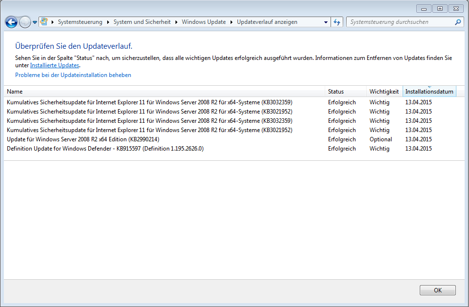

hatte das Problem das mir immer und immer wieder die gleichen 2 IE Updates angezeigt wurden. Und egal wie oft ich sie erfolgreich installiert hatte, wurden sie wieder angeboten. Auf meinem Win7 PC und aufm Server. Aufm PC habe ich das "dotnetfx_cleanup_tool" drüber laufen das und dann "NDP452-KB2901907-x86-x64-AllOS-ENU" das nochmal. Als erstes alles damit NOCHMAL entfernt, weil reparieren nicht ging. Danach installiert. Aufm PC ist bis jetzt ruhe!
Aber aufm Server bin ich von diesem Problem in ein schlimmeres rein gekommen! Es ist alles im Dashboard weg. Wie zb. Benutzer, Ordner , HDD und dort wo die Warnmeldungen angezeigt werden ist jetzt ein anderes Symbol mit dem Namen "Keine Daten"!
Jemand eine Idee und kann mir helfen das ich meinen Server nicht wieder neu aufsetzen muss, BITTE!?

Also ich habe jetzt den Sever zurück gesetzt und es werden mir wieder die zwei gleichen Updates angeboten....immer und immer wieder!
Jemand Erfahrung damit? Die sollen verschwinden!!

Nur um es im Nachhinein "nicht gefragt" zu haben
gebootet ? Den IE11 einmal aufgerufen und die "Grundkonfigurations"-Fragen beantwortet ?

Ich habe sogar schon den IE zurück gesetzt.
Nichts hilft.
Manchmal schon komisch....dieses Windows....
Nichts hilft.
