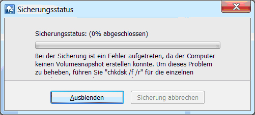

Mein PC wird nicht mehr gesichert, weder automatisch noch manuell.
Ich benutze einen Proliant Micro Server mit WHS V1. Gesichert werden durch den Sicherungsdienst 3 Rechner (Automatisch und ohne nennenswerten Probleme) - nur mein PC nicht. Dies ging nicht mehr nachdem ich die Systemfestplatte gegen eine neue getauscht habe (nun ist es eine SSD). Was ich nicht wusste, war das dort eine SID getauscht werden musste oder so. :?
Was ich bisher getan habe:
Die Meldung die immer angezeigt wurde nachdem die Sicherung fehlschlug sagte "bei der Sicherung ist ein Fehler aufgetreten....Um dieses Problem zu beheben führen sie chkdsk /f/r für die einzelnen".
Das habe ich getan.
Ich habe außerdem den PC aus der Sicherung herausgenommen, alle Sicherungen auf dem Server gelöscht (per Menü!). Soll heissen, nachdem ich den PC aus der Sicherung entfernt habe, habe ich die Datenbak bereinigt.
Die Konnektor Software auf dem zu sichernden PC deinstalliert (neustart) und dann wieder installiert, den PC wieder in die Sicherung aufgenommen .
Allerdings ohne Ergebnis. Es wird mir vom Sicherungsstatus gesagt das eine Sicherung ausgeführt wird (0% abgeschlossen). das steht da eine ganze weile und dann ist wieder Feierabend. Ergebnis : Status der Sicherung "Fehler"
An dieser Stelle hoffe ich nun auf Hilfe. :nw
Wer kann mir hier weiterhelfen? Bitte .

Beschriebene Aktion habe ich durchgeführt. Ergebnis leider negativ.
Es kommmt wieder die Meldung zum Volumensnapshot der nicht gemacht werden konte und ich soll chkdsk /f/r ausführen. das ist aber schon gemacht worden und hat nicht geholfen.

Und dann mach bitte einen Screenshot der Fehlermeldung ... Ich brauche diese ganz exakt

Beitrag von Peter_Diver »
OlafE hat geschrieben:Hi Peter,
Die Brille ist halt auch nicht mehr, was sie mal war.
NP - ich werde auch nicht jünger und ohne Brille geht bei mir nix mehr :-)
und sch*- ich hatte aufgrund eines Hinweises in den diversen threads hier versucht nur "C" zu sichern - was fehl schlug. Blöderweise - nach deinem Hinweis - habe ich jetzt "D" versucht und das geht....... :cry:
Hast du eine Ideee was das sein könnte? Dein Verdacht war doch sehr gezielt.
G. Peter

Re: Sicherung geht nicht.
schau mal hier viewtopic.php?f=28&t=16033
Edit: und gib mal vssadmin list shadowstorage ein

So....
Befehl: vssadmin list shadowstorage
Ergebnis:
vssadmin 1.1 - Verwaltungsbefehlszeilenprogramm des Volumeschattenkopie-Dienstes
(C) Copyright 2001-2005 Microsoft Corp.
Schattenkopie-Speicherassoziation
   Für Volume: (D:)\\?\Volume{afc6b9eb-1d3a-11e3-9d02-806e6f6e6963}\
   Schattenkopie-Speichervolume: (D:)\\?\Volume{afc6b9eb-1d3a-11e3-9d02-806e6f6e6963}\
   Verwendeter Schattenkopie-Speicherbereich: 64.016 MB (0%)
   Zugewiesener Schattenkopie-Speicherbereich: 2.93 GB (0%)
   Max. Schattenkopie-Speicherbereich: UNEINGESCHRŽNKT (1844301786%)
   Für Volume: (C:)\\?\Volume{8dee13d7-7160-11e3-a1ea-806e6f6e6963}\
   Schattenkopie-Speichervolume: (C:)\\?\Volume{8dee13d7-7160-11e3-a1ea-806e6f6e6963}\
   Verwendeter Schattenkopie-Speicherbereich: 9.514 GB (4%)
   Zugewiesener Schattenkopie-Speicherbereich: 9.893 GB (4%)
   Max. Schattenkopie-Speicherbereich: 10 GB (4%)
Sorry - aber das sagt mir nicht wirklich viel. Lediglich auffällig ist für mich bei C: das der verwendete und der zugewiesene Speicherbereich für die Schattenkopie gerade noch so passt, oder?
Habe dazu mal das hier gelesen:
https://technet.microsoft.com/de-de/lib ... 10%29.aspx
aber schlauer bin ich jetzt nicht wirklich. Man kann wohl den Speicherbereich für die Schattenkopie vergrößern falls erforderlich.
@Larry: Sorry habe eine deiner Fragen übersehen > Es ist eine Samsung SSD und die liefern ein Transferprogramm mit. Was das genau macht kann ich nicht sagen. Vermute clone mit BS Anpassungen.

OlafE
Beiträge: 2137
Beitrag von OlafE »
Das ist richtig ... und da dieser Platz anscheinend nicht reicht für eine komplette Schattenkopie, scheitert die Sicherung des Volumens.
Der in einer administrativen Eingabeaufforderung abgesetzte Befehl
Vssadmin Resize ShadowStorage /For=C: /On=C: /MaxSize=20%
würde den für Schattenkopien verfügbaren Speicherplatz auf 20% der Kapazität des Laufwerks erhöhen. Vielleicht reicht das dann für eine erfolgreiche Sicherung.
Grenzenlos (bis an die reale Kapazitätsgrenze) wäre es mit
Vssadmin Resize ShadowStorage /For=C: /On=C: /MaxSize=UNBOUNDED
