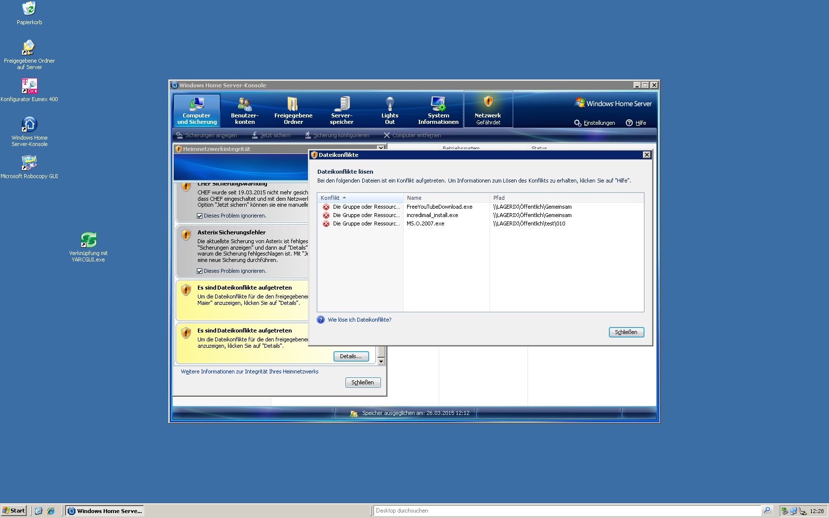

Nun hab ich Netzwerkstatus gelb, mit der Fehlermeldung "Dateikonflikte". Kann ich auch soweit verstehen, den Ihm fehlen ja nun Dateien die eigendlich da sein sollten.
Ich kann Ihm aber nirgends erklären das ich es kapiert hab was er von mir will. Kein an, oder wegklicken möglich. Kein Hagen setzen, löschen, bestätigen oder sonst was.
Wer kann mir sagen wie wo was ich tun muss, damit er einfach schaltet das diese Datei für Ihn nicht mehr relevant sind ??!

- Dateikonflikt.jpg (258.98 KiB) 2446 mal betrachtet

Meine Frage WO GENAU du die Dateien gelöscht hast hast du aber nicht beantwortet
Vermutlich auf der Datenplatte selber und nicht den Tombstone ... manche Reinigungstools legen doch einen Log an
Sonst versuche mal mit RDP auf den Server zu gehen und dann auf D:\shares..
den Rest des Pfades findest du ja in der Fehlermeldung...
Dort müsste dann die Datei (das ist der Tombstone) noch sichtbar sein ... Lösch ihn

Re: Wie Dateikonflikte bestädigen / löschen
Tatsächlich, in D:/shares.... Standen Sie noch.
Habs jetzt mal gelöscht, muss den Neustart abwarten.
Nacher nochmal in Keller gehen. Da der WHS noch LAN-los ist bis alles sicher geklärt ist, solang kein RDP vom Büro aus.
ES IS GRÜN !!!
Dankeschön
Manchmal schaut man einfach in die falsche Richtung.
