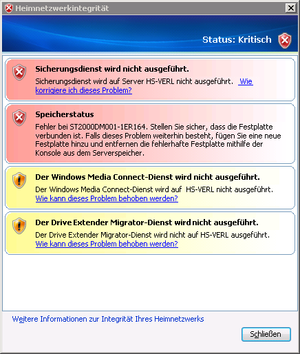

Diesmal muss ich wohl irgendeinen Fehler gemacht haben; beim Hochfahren werden mehrere Fehler angezeigt: Egal, welchen der beiden Buttons ich betätige, diese Meldung wird immer und immer wieder neu angezeigt.
Unter »Netzwerk« wird der Status »Kritisch« angezeigt. Der Link im ersten Eintrag ist nicht hilfreich: Man möge den Server neu starten und wenn das Problem weiter besteht, sich an den Produktsupport wenden. Zum zweiten Punkt unten mehr. Die Links in den beiden letzten Einträgen sind offenbar tot und landen jetzt bei einer Microsoft Windows 8.1-Werbung…

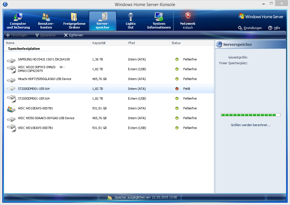

Der zweite Punkt verweist auf eine fehlende Festplatte. Hier mal ein ScreenShot aus der Computerverwaltung: Die Datenträger 0…3 sind intern im H340, 4…6 sind im externen Gehäuse.
Demgegenüber wird in der Konsole unter »Serverspeicher« eine interne Platte zu viel und mit dem Status »Fehlt« angezeigt. Die Größenberechnung läuft seit drei Tagen.

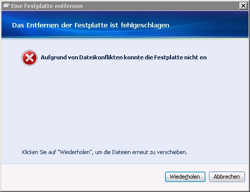

Entfernen kann ich diese Festplatte nicht. Der Text der Fehlermeldung ist zwar abgeschnitten, soll aber wohl heißen »Aufgrund von Dateikonflikten konnte die Festplatte nicht entfernt werden.« An anderer Stelle (ich glaube unter »Reparatur der Sicherungsdatenbank«) fand ich noch den Rat, eine andere Festplatte zu verbinden. Die konnte ich zwar hinzufügen (Datenträger 1); geholfen hat das aber auch nicht: Die fehlende Platte kann ich immer noch nicht entfernen und die neu hinzugefügte auch nicht mehr.

Frage: ist die ST2000.. direkt unterhalb der als "fehlt" angezeigten ST2000... dieselbe Platte oder hast du 2 ST2000... eingebaut ?

ja, ich habe 2 von der Sorte. Die andere war aber noch nie im H340 drin (wenn ich nicht großen Mist gemacht habe).

Die ist in der Box. Intern sind nur noch die Datenträger 0...3 (WD System-Platte mit C: und D:; eine 1,5GB Samsung [definitiv ohne Daten]; zwei 500GB-Platten zum Entfernen)

Der DriveExtender hat manchmal Probleme, wenn die Position einen Platte geändert wird ... da hast du anscheinend bisher Glück gehabt... woran das liegt bzw. was der Auslöser dafür ist ist unklar
Das Fehlerbild in der Registry ist nicht 100% klar, aber ich glaube ich weiß wo das Problem liegt
Zuerst gehst du in den Registry-schlüssel HKEY_LOCAL_MACHINE\SOFTWARE\Microsoft\Windows Home Server\Storage Manager\Volumes und löscht dort den Zweig b17a4604-1383-4c99-a1eb-2dbb927b9e55
Dann gehst du in den Schlüssel HKEY_LOCAL_MACHINE\SOFTWARE\Microsoft\Windows Home Server\Storage Manager\Disks und löscht dort 640ea95b-0000-0000-0000-000000000000
Dann booten und hoffentlich läuft alles wieder

Habe dann als erstes die angegebenen Einträge in der Registry gelöscht und neu gebootet. Große Freude: Die Phantomplatte wurde nicht mehr angezeigt, nach kurzer Zeit war auch der Speicher richtig berechnet und soweit alles gut.
Konnte dann über die Konsole die (leere) 1,5 TB-Platte entfernen und die neue 2,0 TB hinzufügen und habe dann heute früh noch das Entfernen der einen 500 GB-Platte angestoßen und dann das Haus verlassen. (Alle HW-Arbeiten natürlich jeweils mit sauber runterfahren etc.)
